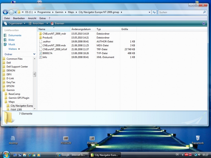

Bei Vista und Windows7 sind sowohl in der englischen als auch der Deutsch OS Version die Karten in c:\ProgramData\Garmin\Maps, und nicht in C:\Garmin\Maps
Mit Hilfe von "Junction" (http://technet.microsoft.com/e…ysinternals/bb896768.aspx) kann man dieses Verzeichnis übrigens problemlos auf eine andere (lokale) Platte umbiegen.

Bei meiner Vista Installation ist es genau so fuer CN EU09, aber nicht zB fuer die Topo Schweiz, dort funktioniert das auswaehlen eines anderen Verzeichnisses (zB c:\programs\garmin\mapsource\maps\)
Bruno

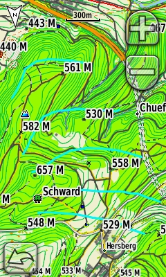

sorry hatte dich falsch verstanden. Auf meinem Oregon300 mit FW3.8 habe ich eben versucht 5 Tracks anzuzeigen - ohne Problem (musste sie aber zuerst Mal auf der Karte finden...). Im Trackmanager nacheinander jeden Track anwählen und auf <Show on map> einstellen. Bei vielen Tracks etwas mühsam...
Siehe die blauen Striche aufm screenshot
