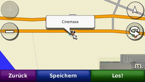

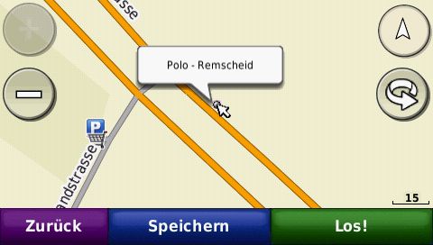

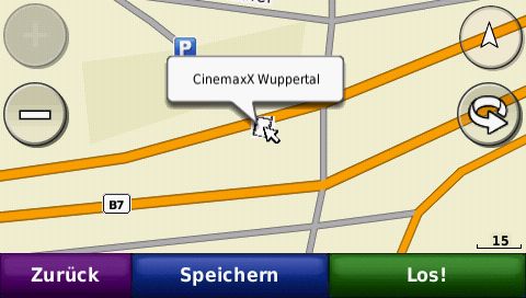

Bei meinem Zumo werden alle POI-Symbole, soweit sie überhaupt angezeigt werden, erst ab einem Massstab von 50m und darunter (30m, 22m, 15m) angezeigt.
Beispiel: CinemaxX Wuppertal aus POI-Datei
POI-Symbol: irgendwas (Popcorn-Tüte?)Beispiel: CinemaxX Wuppertal aus Kartenmaterial
POI-Symbol: FilmprojektorBeispiel: Polo Remscheid aus POI-Datei
POI-Symbol: grauer PunktFolgende Szenarien habe ich dabei ausprobiert:
- Die POI-Dateien direkt auf der µSD-Karte in den Ordner "Garmin\POI" gespeichert und die Abfrage ob die neuen POI-Dateien installiert werden sollen mit "Überspringen" bestätigt.
- Die POI-Dateien direkt auf der µSD-Karte in den Ordner "Garmin\POI" gespeichert und die Abfrage ob die neuen POI-Dateien installiert werden sollen mit "Installieren" bestätigt.
- Die POI-Dateien direkt im Zumo-Laufwerk in den Ordner "Garmin\POI" gespeichert.
Bei allen drei Szenarien war das Anzeigen bzw. Nichtanzeigen der POIs gleich.Alternative zu CinemaxX, bei Saturn werden bei meinem Zumo auch POI-Symbole angezeigt.
Interesant wäre wenn viele mal ein und die selben Pois benutzen würden und
dazu mal was sagen könnten ob es nun an dem spezellen Gerät liegt oder an den PoisOK, den Test können wir gerne machen, ich habe dazu drei POI-Dateien ausgewählt, die sich unterschiedlich verhalten.
Ich habe absichtlich kostenlose POI-Dateien von der Garmin-Seite genommen, dann sollten die POI-Dateien auch von Garmin akzeptiert werden.Hier die Links zu den drei POI-Dateien mit denen wir gerne testen können.
CinemaxX - POI-Symbol wird angezeigt.
POLOhttp://www.garmin-download.de/web/poi/Polo.gpi - POI-Symbol wird als grauer Punkt angezeigt.
Tourenfahrer Partnerhäuser - POI-Symbol wird nicht angezeigt.
Alle POI-Dateien können kostenlos von der Garmin-Seite herunter geladen werden.Alle drei POI-Dateien werden unter "Zieleingabe ~ Extras" als selbstständiger Eintrag angezeigt.
Bei CinemaxX-POI's kann man sehr gut den Unterschied zwischen einem POI aus der CinemaxX POI-Datei und dem gleichen CinemaxX POI aus dem CN Eur NT 2010 Kartenmaterial erkennen.
Beide POI's haben unterschiedliche Symbole und die Schreibweise ist unterschiedlich. CinemaxX beim POI aus der POI-Datei und Cinemaxx (kleines x am Ende) beim POI aus dem Kartenmaterial.Was auch ulkig ist, wenn man sich die Louis POI-Dateien von der Garmin-Seite und der Louis-Seite runter lädt. Die POI-Datei von der Garmin-Seite wird unter "Zieleingabe ~ Extras" als selbstständiger Eintrag angezeigt, die POI-Datei von der Louis-Seite wird unter "Zieleingabe ~ Extras ~ Benutzer-POIs" als selbstständiger Eintrag angezeigt.
Mal schauen wieviel User mitmachen und welches Ergebnis raus kommt.
