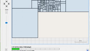

    Auf dem internen Speicher sind mehrere Karten schon länger installiert, siehe Anhänge. Nach dem auswählen einer Karte und aktivieren kann die Karte benutzt werden. Öffnet man BC mit angeschlossenem Montana 680 sind nur 2 Karten aufgeführt, obwohl diese Karten ebenfalls schon länger installiert sind. siehe Anhang. Warum? In der Kartenauswahl bei BC sind alle Karten vorhanden und können benutzt werden. Diese Abbildung kommt erst seit dem Firmware update (heute) auf 2.70. Hat jemand eine Erklärung dazu? Vielen Dank für Tipps.

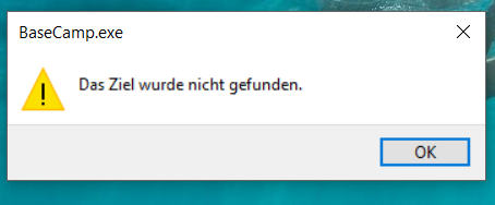

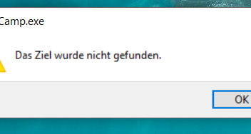

    Hallo zusammen, BC öffnet manchmal nicht. Es kommt der Fehler, siehe Anhang. Der Fehler kam urplötzlich. Was tun? Bin für jeden Tipp dankbar.
    Nachtrag. Weis jemand, wenn man BC nochmals downloadet und ausführt, ob die bestehende Version incl. der installierten Karten erhalten bleibt? Natürlich kann man deinstallieren und neu installieren. Bei beiden Möglichkeiten bin ich mir nicht sicher ob, man die lizenzierte Topo 7 ohne weitere Freischaltung benutzen kann.

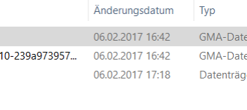

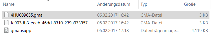

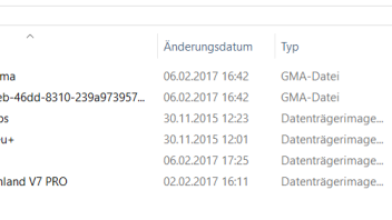

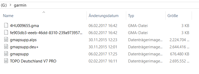

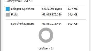

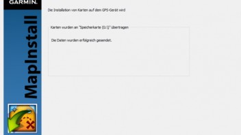

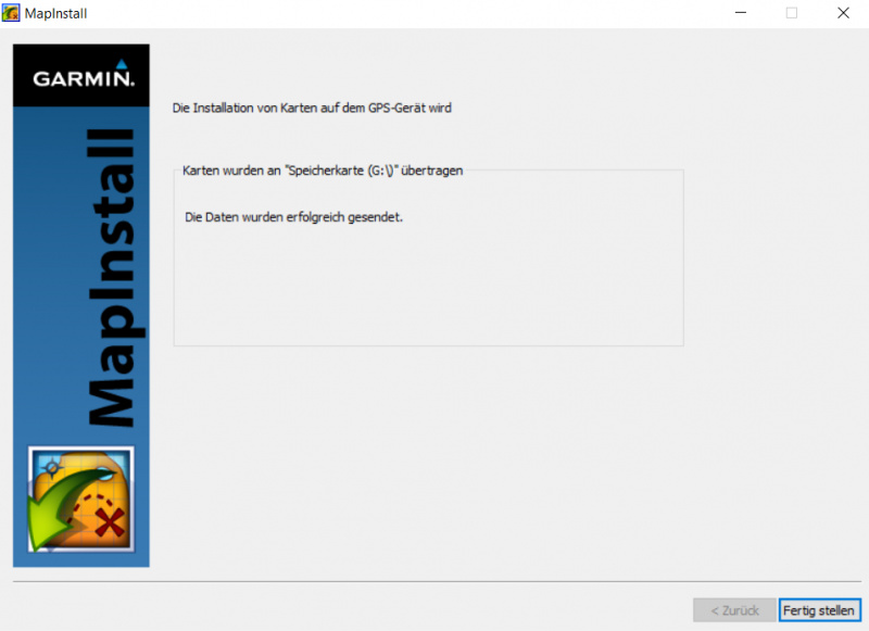

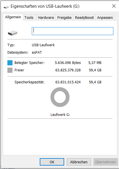

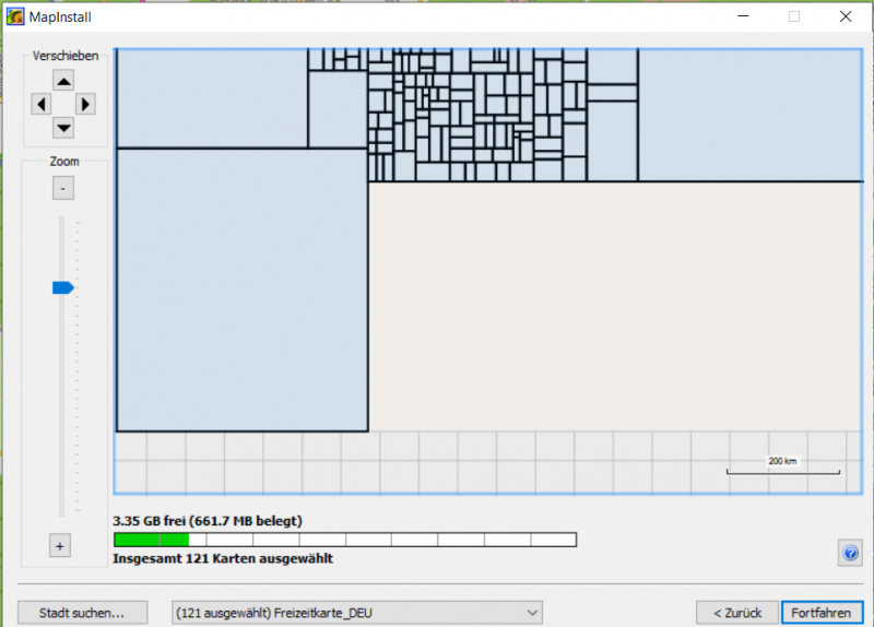

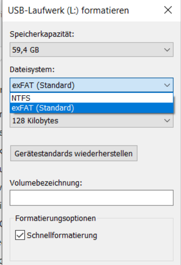

    Beim übertragen von BC auf eine SD 64 Gig treten folgende Fehler auf. Karten werden kopiert, aber es ist nur eine Karte , die gmapsupp auf dem Datenträger sichtbar. Lt. BC werden alle Karten übertragen. Stecke ich die Karte ins Montana wird keine Karte angezeigt. Kopiere ich aus dem Montana auf die SD Karte wird ebenfalls keine Karte angezeigt. Kopiere ich eins zu eins von der 32 Gig auf die 64 Gig werden die Karten im Montana angezeigt. Siehe Anhänge
    Was mache ich falsch?
