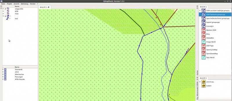

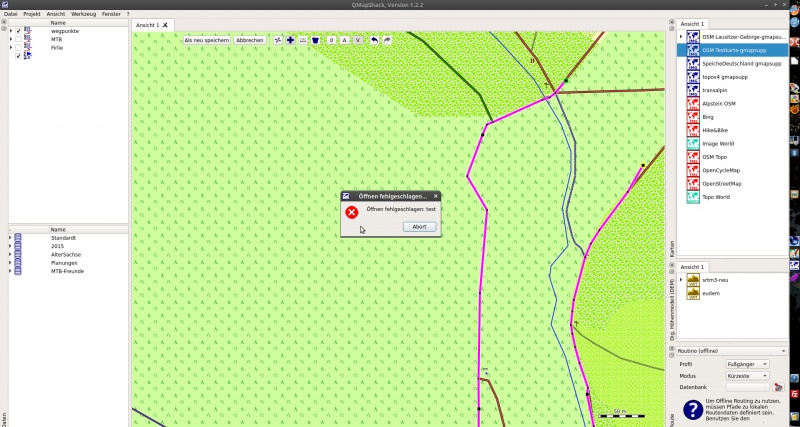

    Hi,
    ja mit dem "V" rastet der Track wieder ein. Allerdings kam ich dort nicht hin wenn Track erstellen gestartet ist lässt sich der Schalter nicht mehr betätigen. Musste erst abbrechen dann das "V" wählen und dann noch mal Track erstellen nehmen. Das einrasten dauert aber jetzt länger ging vorher besser.
    Der Fehler mit den Speicher kleiner Buchstabe vorn steht aber, Bilder.
    Der Fehler kam als ich auf "Speichern" gegangen bin und test eingegeben habe.
    Nach dem Zweiten Bild war dann Ende, QMS hat sich geschlossen als ich dieder rechts in die Karte klickte.

    Auch lies sich der Name test nicht vergeben, Test groß geschrieben ging dann aber. Im selben Moment stürzte QMS auch ab und alles war wieder weg.

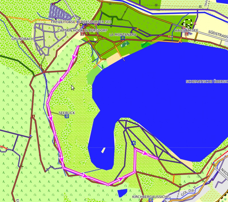

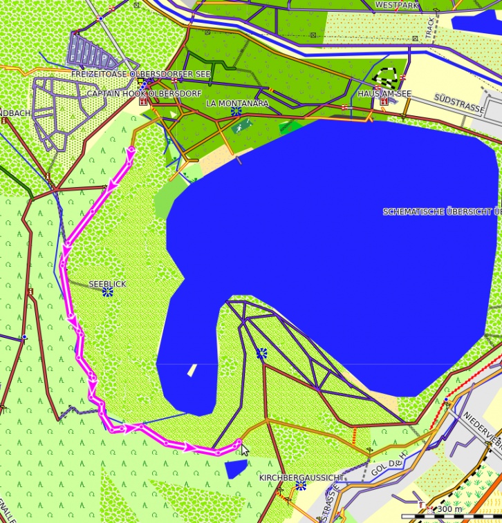

    Also nun zum Fix --> QMS stürzt nun nicht mehr ab beim Track planen.
    Aber, jetzt rastet der Track,nicht mehr so schön ein.
    Wie soll ich das bloß beschreiben.
    Also ich nutze eine Garmin Karte und wenn ich da auf Track hinzufügen gehe dann rastete der Track gleich auf den Wegen ein und die Planung ging recht flott.
    Das ist im Moment nicht mehr so, es werden nur noch Punkte gesetzt wo man auch klickt. Vorher wurden automatisch Punkte je nach Wegverlauf erstellt.
    Kann ja nun sein das das noch nicht gefixt ist oder sich noch was eingeschlichen hat.
    erstes Bild vorher mit Stand 09.06. -- zweites Bild Heute 16:20
