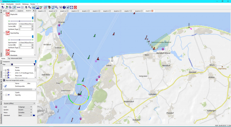

Ok, dann unterstützt die Windows Version die Onlinekarten nicht.
Ich sag es mal dem Helmut.
QMapShack
Stimmt, ich habe gdal ohne cURL gebaut.
Ich schau mal was ich tun kann - kann aber ein wening dauern.

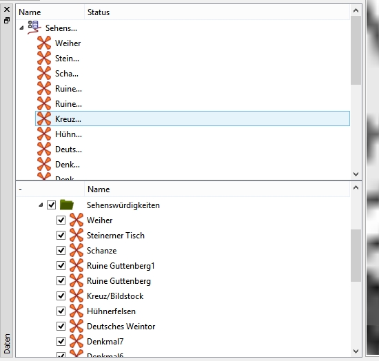

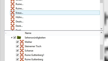

nachdem ich nun diverse Daten nach \Twonavdata\data übertragen habe werden diese auch angezeigt.
Meine Daten sind eigentlich direkt in eigenen UnterVerzeichnissen in
\Twonavdata organisiert und werden somit alle ignoriert.

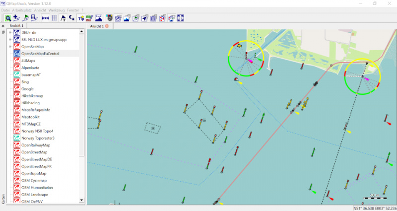

Anzeige von Garminkarten:
das geht ja sehr gut. Allerdings war es mit Qland bequemer da ich dort nicht erst gmapsupp-Dateien erzeugen mußte(welche der Twonav-Nutzer ja eigentlich nicht braucht.) -

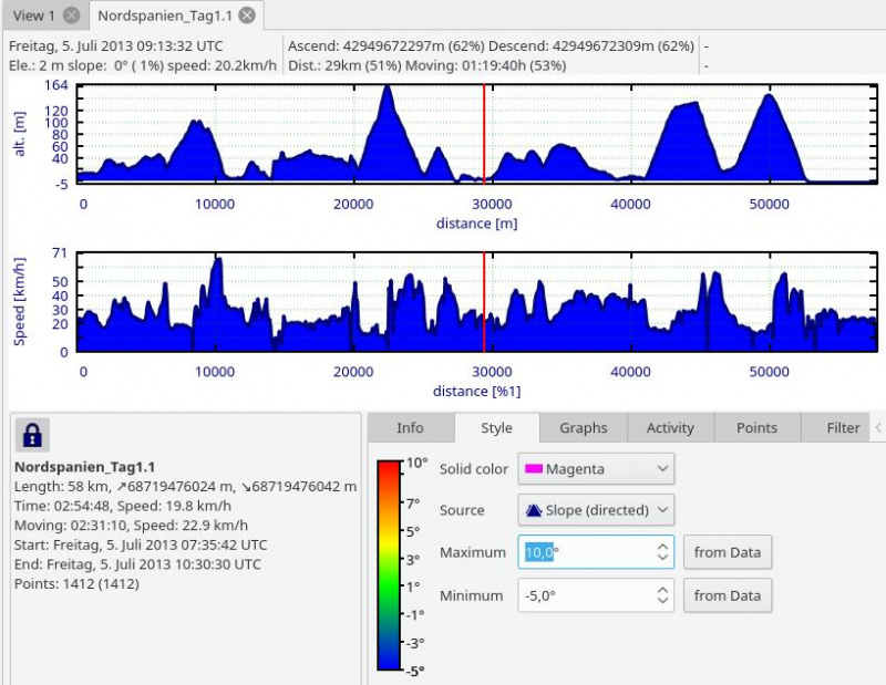

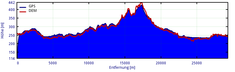

HI Oliver, hab heute endlich meine erste MTB Tour unternehmen können und wollte dann den aufgezeichneten Track in QMS auswerten.
Aber irgendwie scheitere ich daran.
Hab den Track „Datei - Gis Daten laden“ in QMS eingefügt und dann auf bearbeiten gegangen. Jetzt erst das Schloss geöffnet um ein Bearbeiten überhaupt möglich zu machen.
Leider war schon zu sehen das da am Höhenprofil was nicht stimmt.
Dann hab ich folgendes gemacht:- Farbe geändert
- Höhenprofil mit Median-Filter der Größe 5 geglättet
- dann Punkte mit Douglas-Peuker 3m geglättet
- alle verborgenen Trackpunkte dauerhaft entfernt
Leider hat das alles nichts geholfen das Höhenprofil hat immer noch den Ausreißer mit -18430 allerdings finde ich unter Punkte diesen Wert nicht.Wenn ich jetzt den Filter Höhendaten ersetze nehme, was ich eigentlich nicht möchte, bekommt der Punkt auch den Wert -18430 zugeordnet. Wenn ich nun diesen Punkt manuell lösche (Trackpunkte bearbeiten) gehen mir im selben Zuge alle Zeitstempel verloren. Was ich ja auch nicht möchte und die bekomme ich auch nicht wieder wenn ich auf Zeitstempel ändern gehe und die ursprüngliche Startzeit wieder eingebe.
Kein Schimmer was ich hier verkehrt mache?
Ach ja hab heute morgen auch mit hg pull und hg update das Programm auf neusten Stand gebracht.
Hänge mal den Track an.
[Blockierte Grafik: http://s26.postimg.org/dy48hp479/qms_1.jpg] -
das geht ja sehr gut. Allerdings war es mit Qland bequemer da ich dort nicht erst gmapsupp-Dateien erzeugen mußte(welche der Twonav-Nutzer ja eigentlich nicht braucht.)Sehe es positiv. Du kannst den ganzen Dateiwirrwarr jetzt auf eine Datei reduzieren und den Rest entsorgen. Eigentlich war diese Dateisammlung mit tdb, und was weiß ich, doch nur umständlich und Quelle endloser Benutzerprobleme. Jetzt gilt "eine Karte eine Datei" und QMS findet alles selbständig. Ich denke die meisten Benutzer sind froh.

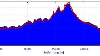

Leider war schon zu sehen das da am Höhenprofil was nicht stimmt.Also ich sehe, dass am Anfang der Track bei 114m anfängt, um dann auf 250m anzusteigen. Sprich die ersten paar Punkte sind Käse und ich würde sie entfernen. Wie Du auf -18430 kommst verstehe ich jetzt nicht.
Her mal der von mir bearbeitete Track
HI,
Hab QMS gerade noch mal neu aufgesetzt und dann Deinen Bearbeiteten Track geladen und ich bekomme dieses Höhenprofil.
[Blockierte Grafik: http://s26.postimg.org/yjj09lls5/qms_2.jpg]
Upps habs raus bekommen, meine Höhendatei scheint korrupt zu sein, wenn diese deaktiviert ist dann klappt alles.Haste einen Tipp wo ich eine neue Datei her bekommen kann ich hab jetzt diese hier http://dds.cr.usgs.gov/srtm/version2_1/SRTM3/Eurasia/
THX & Gruß
Such mal nach EUDEM. Das sind die Daten, die ich im Screenshot benutzt habe. So doll sind die zwar auch nicht, aber dafür für ganz Europa. Ich habe die von einem japanischen Server. Die hier könnten auch ok sein:
