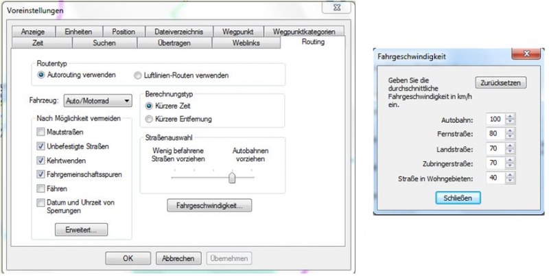

Natürlich nicht mein Beispiel, sondern die Einstellung Deines Kumpels.
Wenn Du annähernd die gleiche Route haben möchtest, dann ja.
Aber vergleiche die neue mit der alten Route und passe sie wenn nötig noch an. -
In MS unter Bearbeiten > Voreinstellung
Wenn Du andere Karten wie Dein Kumpel auf dem Navi hast, und das ist bestimmt der Fall, dann musst Du vor dem Überspielen die Route in MS neu Rechnen lassen. (Lass Dir die Voreinstellungen von Deinem Kumpel geben)
Vergleich aber danach das Ergebnis -
