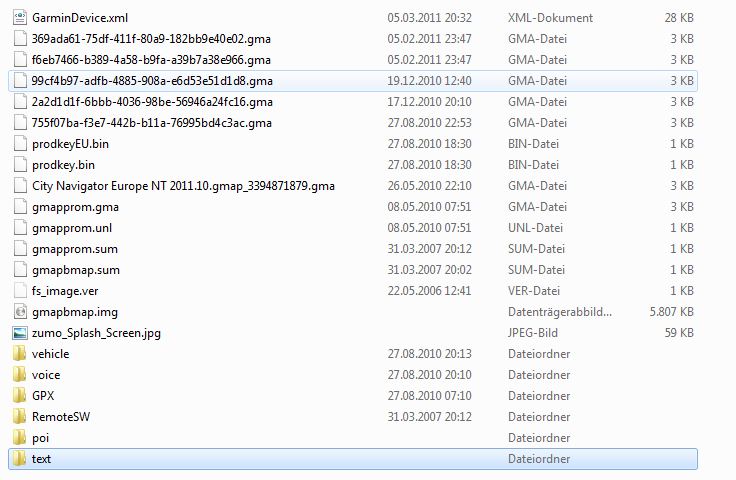

Auch per Übertragung aus MS kann ich nicht alle Karten direkt auf den 550er übertragen. Er meckert über zuwenig Speicherplatz.
Hat das übertragen per MS oder Update direkt auf den 550er, nicht auf SD-Karte, bei jemandem funktioniert?
Habe nach dem SW-Update 4.9 probiert mit der Version 2011.32 erneut ein Update zu machen. Bekomme aber die Meldung das zu wenig Speicherplatz vorhanden ist!?!? Nordische Länder ... Die gmapsupp.img und GUPDATE.GCD habe ich schon verschoben.
Auf meinem 550er sieht es so aus:
