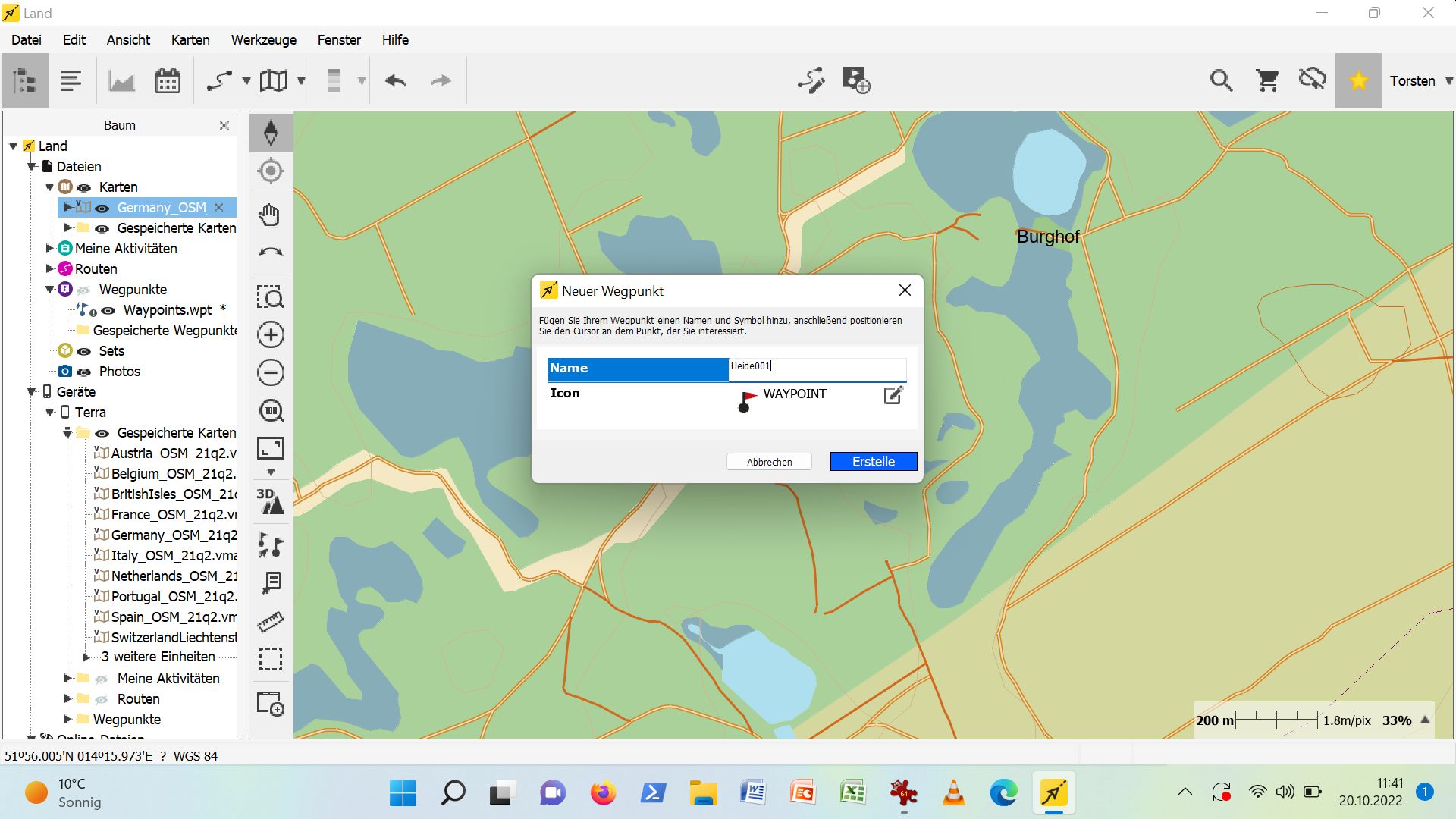

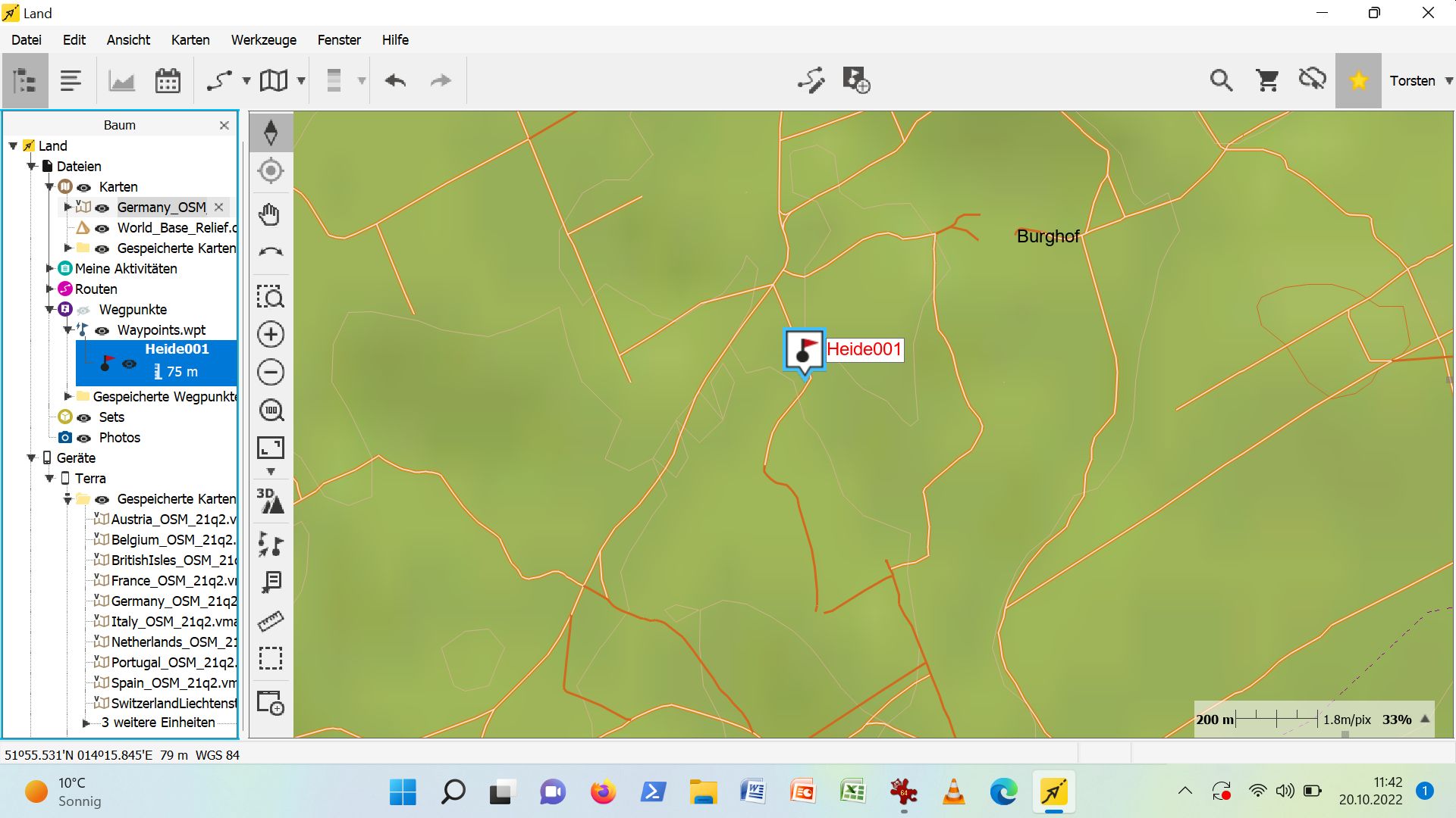

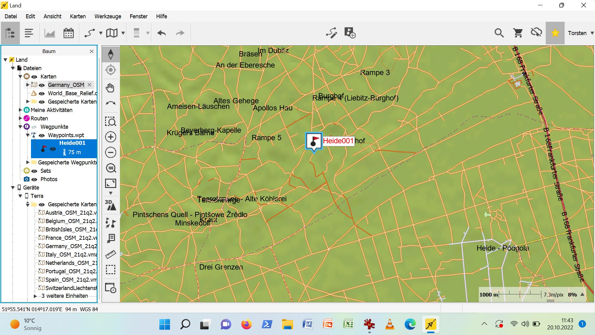

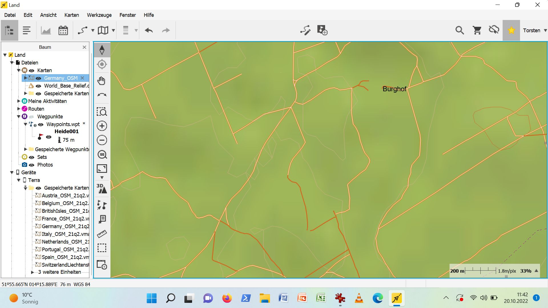

Moin zusammen, leider war ich ein paar Tage außer Gefecht gesetzt. Jetzt habe ich das mal untersucht. Ich habe wirklich nur die OSM geöffnet. Soweit ist alles gut, man kann rein- und rauszoomen, alles sieht gut aus. Die Gewässer und sonstige Geländemerkmale sind zu sehen. Aber erstelle ich einen Wegpunkt, ist alles sofort weg. Auch der Wegpunkt ist dann erstmal nur in der Agende mit seinem Namen zu sehen, nicht auf der nun fast leeren Karte. Der will erst angeklickt werden, dann erscheint er. WP löschen hilft nicht, es bleibt alles verschwunden. Ich hänge euch mal ein paar Bilder an. Danke und Grüße aus dem Spreewald.

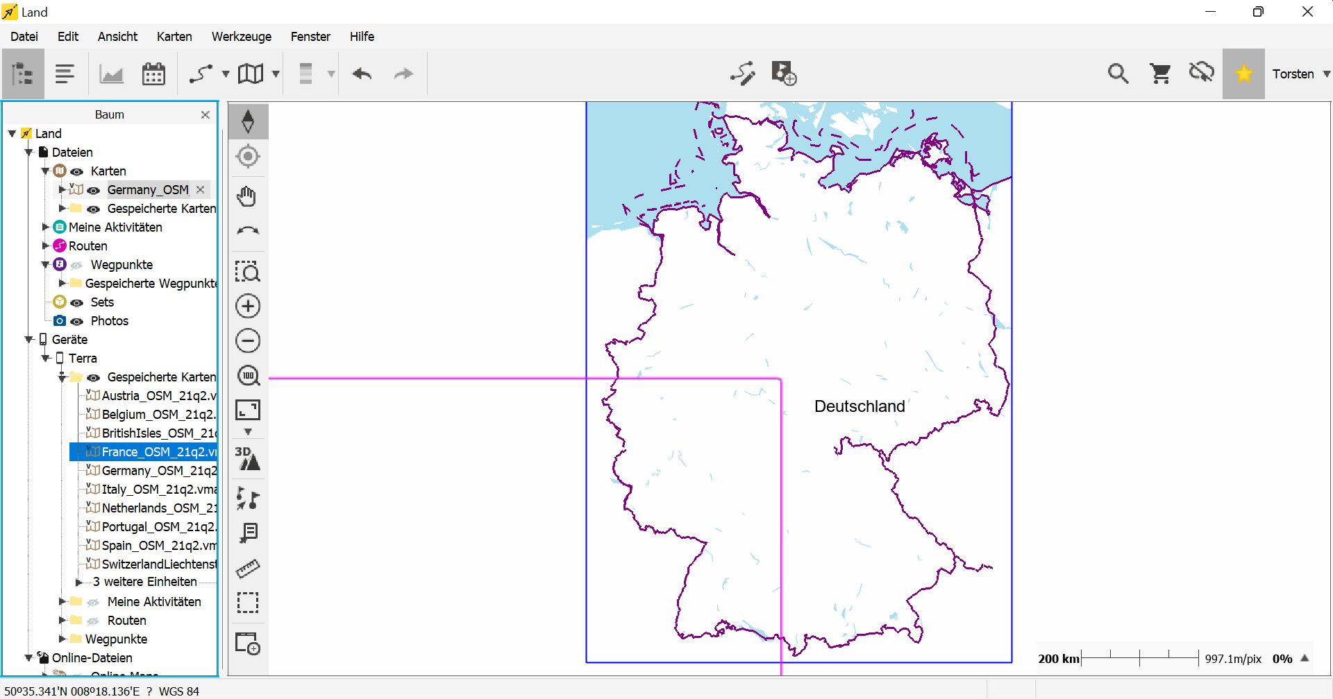

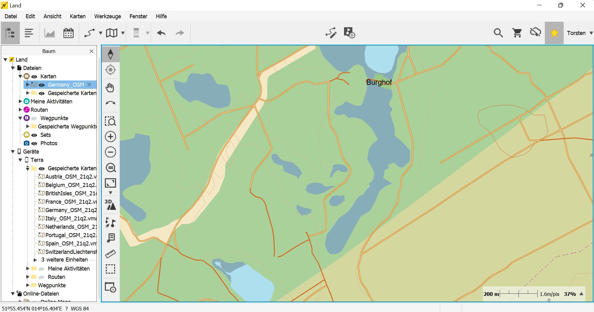

Moin zusammen, seit Kurzem habe ich ein Terra, welches nur mit Land 9 kompatibel ist. Also ist nun Land 9.2.3 installiert. Auf dem Terra ist ja auch die OSM Deutschland Q2/2021 vorhanden. Wähle ich die im Land 9 aus und vergrößere den ausgewählten Bereich, verschwinden die Geländemerkmale. Also Flüße, Seen, etc sind einfach weg. Es sind nur noch die Wege zu sehen. Gehe ich auf die Topo und danach wieder zurück, ist erstmal alles wieder da. Reinzoomen, das selbe Theater. Gibt es da einen Trick ? Ich bin ein Umsteiger von Garmin und stelle mich vielleicht auch zu dämlich an. Ist ja nicht auszuschließen. Aber es nervt einfach, wenn ich bei der Wegpunktefestlegung zwischen den Karten hin- und herschalten muß, nur weil ich den See in der OSM nicht sehe. Auf dem Terra ist alles sichtbar. Danke für Hinweise.
