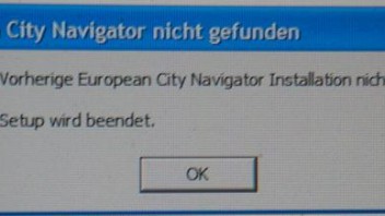

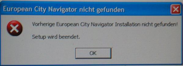

Habe probeweise alle Karten (CN5/CN6update/ CN9NTupdate) deinstalliert, nur CN8NT als Vollversion an PC gelassen.
Registry bereinigt und danach CN6 Update gestartet was zum Abbruch führte weil keine frühere Version installiert ist. -
Ist das jetzt eine Fangfrage
Du hast die CN v8 VOLLVERSION installiert gelassen und willst ein update auf CN v6 machen. Das geht nicht ist ja auch kein update sondern ein downgrade...
Natürlich muss die installierte VOLLVERSION "älter" sein als das update... -

Daher habe ich es probeweise probiert, ist mir klar dass das ein Downgrade ist.
Wenn Er nur CN9 besitzt, währe es auch ein Downgrade. -
