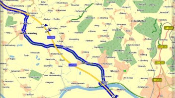

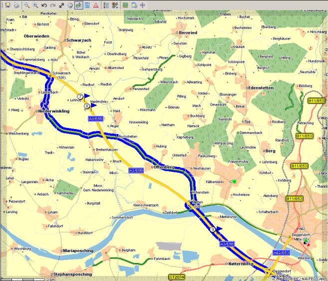

  • Irgendwann muss man ja auch als Motorradfahrer mal auf die Autobahn. Hierzu habe ich in einer mit "landschaftlich schöne Strecken bevorzugen" definierten MTP Route sogar 2 Zwischenziele auf die BAB gesetzt.
    Den MTP interessiert das nicht. Er lässt trotz Neuberechnung die BAB aus und lotst mich auf die grüne Strecke. Erst das 3. Zwischenziel will er wieder anfahren.
    Warum ist das so?

    Darum geht´s ja. Es geht "unter Zwang", aber wie man oben an den Zwischenzielen 7 und 8 sehen kann, lässt er sich aus unerfindlichen Gründen nicht immer dazu zwingen. Bei 9 geht es dann wieder.
    Wie gesagt: Mehr Zwischenziele auf der BAB und ggfs. andere Positionen der Zwischenziele (z.B. einen auf der Auffahrtrampe) könnten helfen. Ist ´ne Fummelarbeit.

    Ja, das habe ich schon im Maßstab "20-Meter" überprüft. Mein erster Gedanke war auch, dass die neben der BAB oder auf der Gegenspur liegen. Sind sie aber nicht - sie zeigen beide auf die rechte Fahrspur Richtung Süden!

    Dann viel Spaß dabei. Ich hab´s gerade mal ausprobiert und es hier auf die Schnelle auch nicht geschafft, dass nach der AS Schwarzach weiter über die A3 geroutet wird. Je nach Position der Zwischenziele steigt das Programm sogar aus der Berechnung aus und sagt: "Njet!"

  • Ich habe jetzt einen der Wegpunkte verschoben - jetzt klappt das.
    Muß ein Programmfehler sein, denn normalerweise werden alle Wegpunkte angefahren.
    Zur pragmatischen Lösung: ist schon klar, ich habe ja ein Navi und exportiere die Route sowieso nach Mapsource. Da kann ich dieses Problem beheben.
