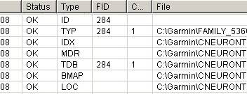

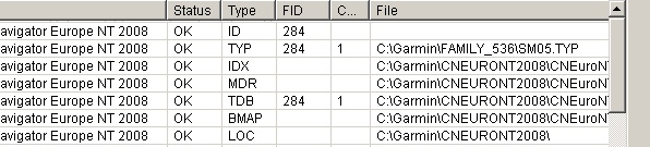

Starte doch mal Mapsettoolkit und gehe dann rechts auf "check registry".
In dem sich dann öffnenden Fenster scrollst du mal bis du dein Product CN NT findest. Vergleich dort mal die FID Werte bei TYP TDB ID.Gruss Papaluna
Auf den ersten Blick scheint hier alles in Ordnung zu sein.
