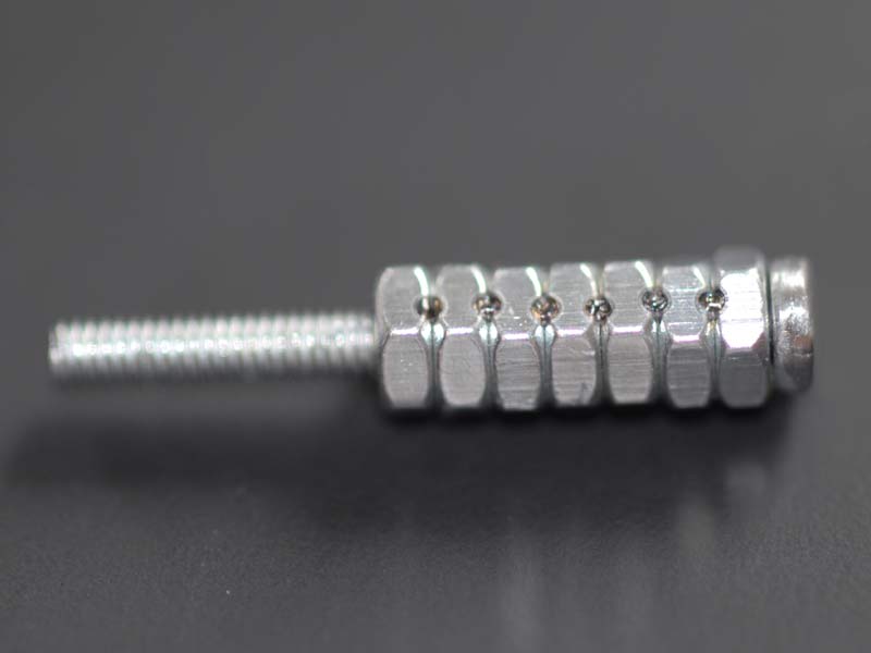

  • Hallo Franz - besorg Dir im Modellbau oder Eisenwarenladen eine Schraube
    M 2x20 und 5-6 passende Muttern. Die Muttern drehst Du bis zum Anschlag auf die Schraube, überziehst sie mit passendem Schrumpfschlauch und schon hast Du eine Lösung für 20 cent

  • Hallo Thomas
    Danke gute Idee...... gesagt, getan!
    Kosten: 0,0 Cent (Ein Geschenk vom Modellbauer) +
    10 min Eigenleistung (Muttern miteinander und mit Schraubenkopf Verlasert)

  • Hübsch :huh:
