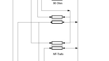

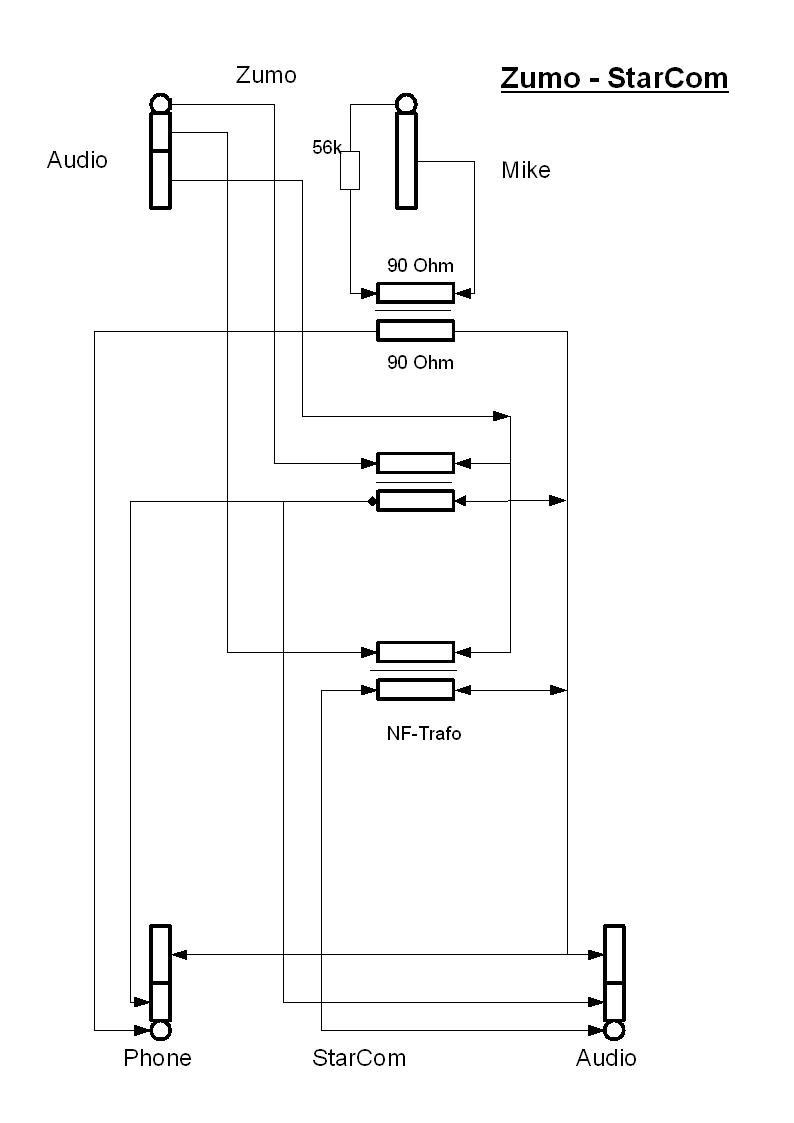

Der Ansatz mit dem 1:1 Übertrager ist schon ok gesetzt der Fall man benutzt zwei für jeden Kanal des Zumo und zangelt an der Sekundärseite der Übertrager die NF zusammen, dann passiert wirklich nichts am Zumo.
Und hier ein Bild, man ersetze einfach StarCom mit was immer der geneigte Leser für ne Anlage hat.
Ich benutze diese Konfiguration schon erfolgreich längere Zeit...
CharlyHallo Charly,
leider bin ich absoluter Leihe in dieser Branche und kann mit deiner guten Zeichnung nichts anfangen.
Könntest Du mir so ein Kabel mit einer Länge von 1,50m bis 2m anfertigen, so das ich es nur noch zwischen dem ZÜMO und der VOICE Anlage stecken brauch?
Komme natürlich für die Kosten auf.

Hallo Charly,

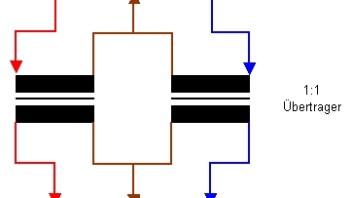

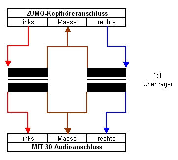

Ich habe mich entschlossen, die Brummschleife auch mittels galvanischer Trennung anzugehen.
So ganz bin ich nicht durch Deinen Schaltplan durchgestiegen . Ich habe daher mal versucht, einen etwas einfacheren zu erstellen (siehe Anhang). Liege ich damit richtig? -
Moin Charly!
So ganz bin ich nicht durch Deinen Schaltplan durchgestiegen . Ich habe daher mal versucht, einen etwas einfacheren zu erstellen (siehe Anhang). Liege ich damit richtig?Na das sieht ja doch schon sehr gut aus, nur wenn Du das genauso anschliest wie das gezeichnet ist, dann hast Du die Phase gedreht bei einem Trafo, wichtig ist , das Masse immer an der gleichen Seite der beiden Übertrager angeschlossen wird. Also nicht so wie Du das gezeichnet hast, ansonsten ist das aber OK, und wird auch funktionieren.
Charly -
Vielen, vielen Dank ... -
Charly
