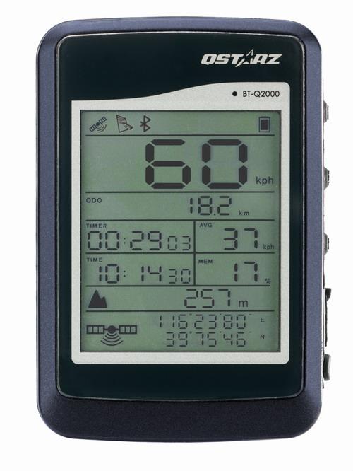

QStarz Erlkönig
    QStarz wird in Kürze auch mit einem eigenen Display-Bluetooth-Logger mit dem Namen BT-Q2000 für den Outdoor-Bereich auf den Markt kommen. Als GPS-Chipsatz wird ein SiRFStar3 verwendet, da das Gerät sowohl für Fahrradfahrer, als auch für Wanderer, Jogger und Geocacher konzipiert ist. Der Logger kann 260000 Trackpunkte aufnehmen. Das Gerät soll noch rechtzeitig vor Weihnachten auf dem deutschen Markt erhältlich sein.

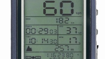

  • Hallo Joern,
    wenn dieser Logger lieferbar ist, wird er wahrscheinlich die Fahrradcomputer an meinen Motorrädern ersetzen. Aber an die Koordinatenanzeige müssen sie nochmal ran, die auf dem Werbefoto im Display angezeigte Position gibt's rein mathematisch nicht...
    Hier ist der Logger übrigens schon für 144,90 gelistet, allerdings noch mit Lieferzeit.
    :confused:
    Ich habe noch kein Gerät hier. Dem Importeur habe ich dazu ein Mail geschickt.
    Gruss Joern Weber
  • Hallo Hans,
    Ich habe jetzt eine Rückantwort von QStarz's Chefingenieur. Den Inhalt der Anzeige hat der Grafiker mit einem Grafik-Programm gefaked, weil sich das Display nicht ohne Reflexionen fotografieren lässt. :D Der Grafiker hatte natürlich keine Ahnung von Koordinaten...:cool: Aber von Bildern scheint er ja etwas zu verstehen. Ich habe nicht erkannt, dass das Display handgezeichnet wurde.

  • Hallo Hans,
    Ich habe jetzt den Logger vor mir liegen. Der Werbefotograf war definitiv die Ursache für die falschen Koordinaten auf dem Bild. Im realen Leben zeigt es schon die richtigen Werte an.
