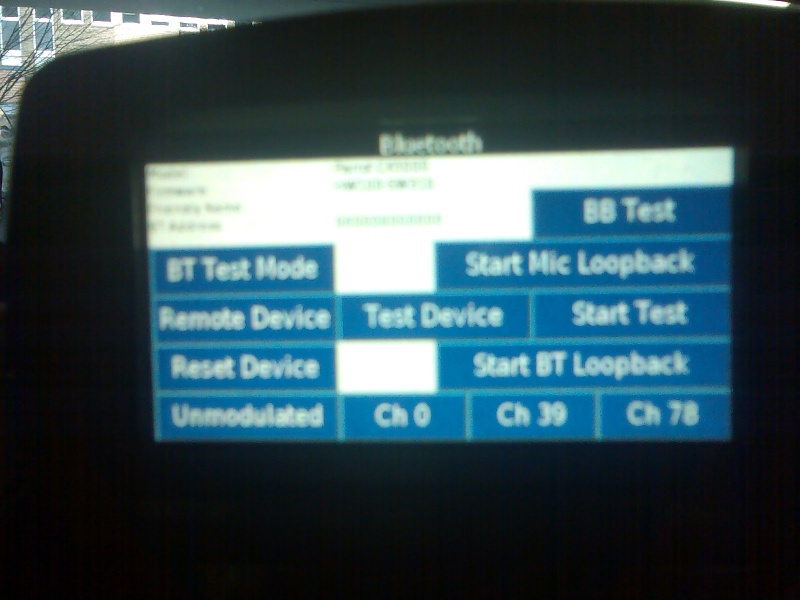

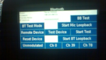

  • Es tauchen doch noch kleine Problemchen auf..... :(
    Das Kabel für meine Sprechanlage ist jetzt auch da und verbaut, allerdings kann ich jetzt am StreetPilot die Bluetooth Funktion nicht mehr aktivieren.
    Auch wenn ich alle Kabel abgezogen habe, das Gerät jetzt sogar am Netzteil habe, kann ich die Funktion über das Menue nicht mehr aktivieren.
    Hat jemand von Euch einen Tip, wo der Fehler liegen könnte???
    Danke & Gruß
    Thorsten

  • Hardtware Reset??? Ich meine die zweite Taste von oben drücken Gerät einschalten.Taste
    gedrückt halten .Gerät ist nach dem Reset wieder in Kansas.Ach ja das BT-Headset ist
    in der Nähe ??? Und eingeschaltet.Der Fall war hier schon mal ist nicht lange her.Da ging
    BT auch nicht.Das verbundene Headset musste gelöscht werden .Ich habe das vergessen
    Benutze bitte die Suche. Ist 6 Monate her da habe ich mich mit dem Problem bei einem
    Forumsmitglied bschäftigt.Da hat aber Comkor weiter geholfen ( Gerät was da her)War nur
    eine Kleinigkeit ...
  • Hallo Tourenfahrer,
    Danke für Deine Tips, ich habe auch den Beitrag gefunden.
    Das war er doch; oder....??
    http://www.naviboard.de/vb/showthread.php?t=19283
    Inzwischen habe ich auch die Updates von 4.40 auf 4.30 und zurück durchgeführt, leider alles ohne Erfolg.....:(
    Naja, im Moment bin ich etwas ratlos und weiß noch nicht genau was ich nun machen werde. Alles andere scheint zu funktionieren und ich suche mal weiter.
    Dir nochmals DANKESCHÖN !
    Thorsten
