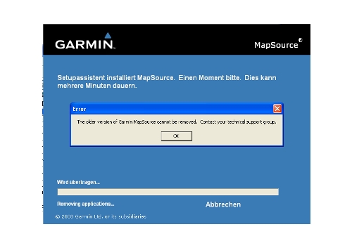

neue Festplatte eingebaut weil alte den Geist aufgegeben hat. Habe dann Software von City Navigator Europe v8 DVD Freischaltdatum: Jul 06, 2006 aufgespielt und dann 25 stelligen Code eingeben . Hat alles bestens geklappt. Version war glaube ich 6.9. Dann nach Softwareupdates suchen lassen und ich konnte mir 6153 runterladen aber nicht installieren. Fehlermeldung (The older Version of Garmin Mapsource cannot be removed. Contact your technical support Group.)
Also dann abwärts die nächsten über den link hier im Forum heruntergeladen bis ich eine gefunden habe. 6122 ist die letzte die funzt. Bei 6123- 6153 gibt es dann die gleiche Fehlermeldung. Ich meine als ich das letzte Update gemacht habe (ist schon eine lange Zeit her ) hatte ich 6137 noch drauf kopiert. Ist die Version 6122 bei City Navigator Europe v8 DVD die letzte die sich installieren lässt ?

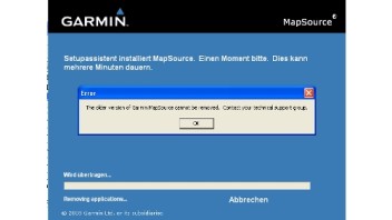

6137 habe ich mir dort nochmal heruntergeladen.Das problem ist das sofort nach dem der Bildschirm Setupassistent installiert Mapsource die Fehlermeldung kommt.Die Daten werden gar nicht installiert .Keiner eine Ahnung wo dran es liegen kann.
Ich kanns nicht genau entziffern was da steht. Irgendwas von 'kann nicht entfernt werden' ? Hast du Administrator Rechte? Könnte sein, das du nur Benutzerrechte hast.

es steht im Fenster Error ((The older Version of Garmin Mapsource cannot be removed. Contact your technical support Group.)
Administrator Rechte liegen bei mir.
