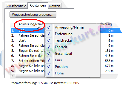

    MS starten > Route laden > Routeneigenschaften > 2. Register "Richtungen" anklicken.
    du siehst jetzt die Wegbeschreibung in MS mit den Spalten:
    Index | Anweisung/Name | Entfernung | Teilstrecke | usw. | usw.
    Stell den Mauszeiger auf "Anweisung/Name" exakt in diese Überschriftenzeile (!) und klick mit der RECHTEN Maustaste drauf.
    Aus dem sich öffnenden Kontexmenü wählst du jetzt deine 3 gewünschten Spalten aus welche du ausgedruckt haben möchtest, vor den anderen
    Einträgen entfern die schwarzen Hakerl.
    Nachdem du dir deine Liste mit der Wegbeschreibung jetzt individuell eingestellt hast, klick auf den Button "Wegbeschreibung drucken..."
    Als Seitenformat solltest du "Querformat einstellen".

  • Mein Kontextmenü zeigt nur zwei Möglichkeiten an: "Alles markieren" oder "kopieren".
    Dann stehst du mit dem Mauszeiger an der falschen Stelle.
    Noch mal, stell den Mauszeiger in die Überschriftenzeile auf die Spalte
    "Anweisungen/Name", der Mauszeiger MUSS exakt auf den Namen "Anweisungen/Name" zeigen - jetzt die rechte Maustaste drücken.
    Es öffnet sich ein Kontexmenü da sind alle Optionen mit einem Hakerl davor versehen.
    Entfern jene Hakerl die du NICHT in deinem Ausdruck haben möchtest,
    es ändert sich auch die Ansicht der Tabelle unter dir, je nachdem was du
    eingestellt hast.
    Wenn die Tabelle der Form entspricht die du haben möchtest, so
    drückst du nur mehr auf den Button "Wegbeschreibung drucken..."
    meine Beschreibung gilt für die aktuelle MS Version 6.15.4 sollte aber auch in älteren Versionen gleich funktionieren.
    Bezüglich Ausdrucken von Orten:
    Wir setzen ja bekanntermassen seit Jahren immer "echte" WP mit dem Werkzeug Wegpunktfunktion (=das grüne Fähnchen),
    und zwar IMMER 200-300m NACH einer Ortschaft in Fahrtrichtung gesehen.
    Dadurch haben wir auch beim Routenausdruck die "Ortsnamen" mit drauf.
    Den die "echten" WP werden als "Zwischenziele" ausgedruckt.
    Edit: Bild gezeichnet, zum besseren Verständnis, schau dir die Position vom weißen Mauszeiger an, genau an dieser Stelle muss er stehen, wenn du die rechte Maustaste drückst!
    Als weitere Hilfe, wenn die Position passt, ändert sich auch die Farbe von dieser Zelle der Spalte - ausprobieren:
    Viel Spaß damit. Die Hakerl VOR den Einträgen zeigen dir an welche Spalte aktiviert ist.
    Lass nur jene aktiv die du auch tatsächlich auf dem Ausdruck haben willst.

    Es lag tatsächlich an meiner alten mapsource-Version, die deine Operationen nicht möglich machte. Wahrscheinlich werde ich aber doch mein Roadbook anders erstellen: Nicht gefallen hat mir, dass ich, wenn ich es so mache wie du es vorschlägst, diese textlastigen Anweisungen anstatt kurzer Ortsnamen im Roadbook stehen habe. Denn außer Ort, Entfernung von Ort zu Ort und Entfernung total brauche ich nichts.
    Nochmals danke - jetzt habe ich eine optisch schönere mapsource-Ausgabe - und Gruß aus Nürnberg!
