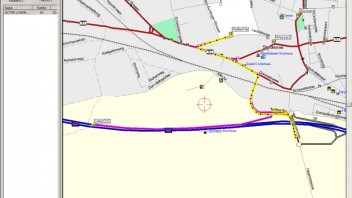

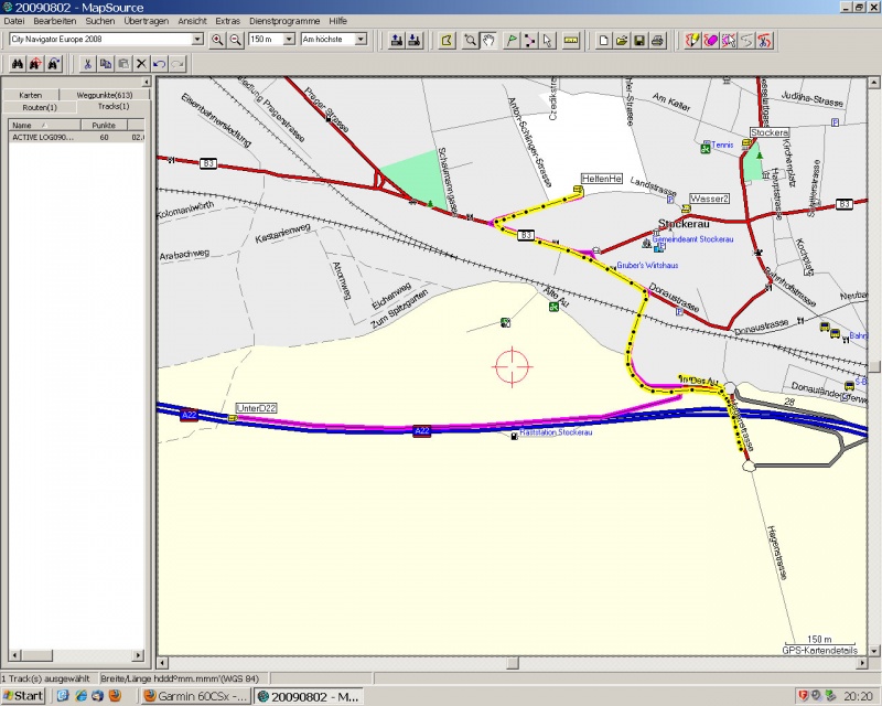

    Bitte, im Anhang das Stück meiner Route wo ich noch dachte es passt und die Route die das Gerät vorgeschlagen hatte, in MapSource nachgestellt. Meine Einstellungen am Gerät waren:
    Kürzere Stercke, Fahrrad,Beste Route und Ungeteerte Straßen als Vermeidung.
    Einstellung in MapSource:
    Fahrrad, Kürzere Zeit, Unbefestigte Straßen als Vermeidung Straßenauswahl mittlere Stellung.
    Übrigens, ich habe im Demomodus die Einstellung auf "Kürzere Zeit" und "Fernstraßen vermeiden" umgestellt, eine Neuberechnung schickt mich genauso über die Autobahn!
    Gruß, Stefan

  • Dann ist es also so, wie ich es selbst bereits erlebt und vermutet habe. Eine generelle Vermeidung von Autobahnen ist am Gerät nicht möglich.
    In deinem Beispiel sind aber auch kaum alternative Straßen vorhanden.
