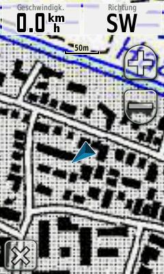

vielen Dank für die Dateien.;) Hatte kurzzeitig sogar beide auf dem Oregon. Schmierte mir aber nach einiger Zeit beim Herumscrollen ab. Sieht aber gut aus- auch der Übergang wo GE zu Ende war und dann in die Rasterkarte überging.
Habe jetzt nur die RA drauf. Bis 50Meter sieht es sehr gut aus Dauert zwar ein paar Sekündchen beim zoomen- ist aber klasse und endlich sehe ich mal, was bei richtigem Wissen/Können/Programmen und vernünftigen Kartenmaterial möglich ist!!!

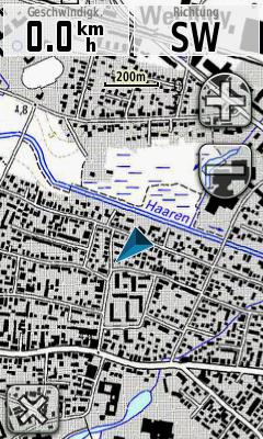

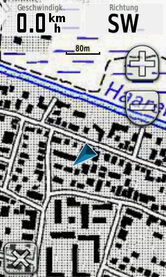

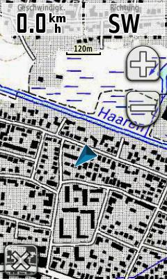

Shots der RA -
Ich hab zwar nur mangels Oregon (Arbeit halt nur mit GE die beiden Karten gecheckt und für mich war auch klarer Sieger die Topokarte...bis 120m Zoom sieht das echt gekonnt aus...allein schon der Kontrast ist Top!!!
