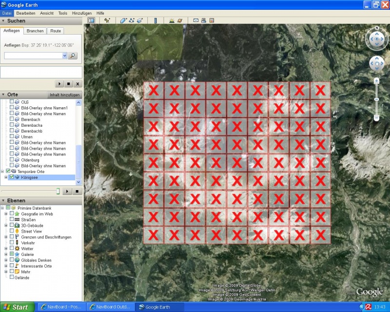

  • hab allerdings ein anderes problem, ganz egal welches bild ich in GE als overlay lade, GE zeigt mir nur ein riesiges rotes Kreuz an, kann das an Grafikeinstellungen liegen? :(
    Das sehe ich auch wenn das Rasterbild zu groß ist. Wenn ich es reduziere (Auflösung, Abmessung oder Größe) klappt es. Eine genaue Grenze konnte ich noch nicht feststellen.

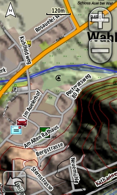

    [Blockierte Grafik: http://www.bilder-space.de/upload/09.10tQQXLlP5RT6L7W3.jpg]

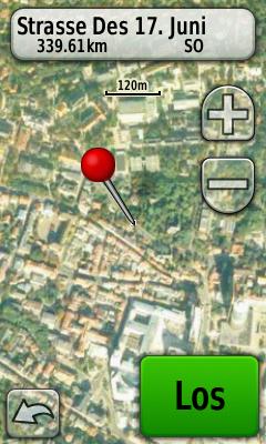

  • Nach einigem Rumexperimentieren mit Papierkarte/Scanner und Google Earth hab ich es doch noch gebacken bekommen.
    Bildaufbau/Scrollen ist zwar etwas zäh, geht aber.
    Bei der Bildqualität gibts bestimmt noch Verbesserungsmöglichkeiten- aber für auf die Schnelle gemacht, ersteinmal ganz ok für mich. Ich bleib trotzdem bei meiner Topo D V2 für D:D

  • Hiiiiilfe,
    hab eine KMZ Datei mit TTQV erstellt und dann in mein Oregon 400t in den Hauptspeicher unter /Garmin/CustomMaps reinkopiert. Jetzt bekomme ich beim starten vom Oregon immer die Fehlermeldung "too many custom map images. they will not displayed". Dann schaltet sich das Gerät aus. Master reset hab ich auch schon probiert.
    Muss ich das Gerät einschicken ?
