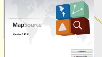

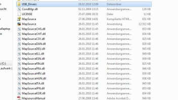

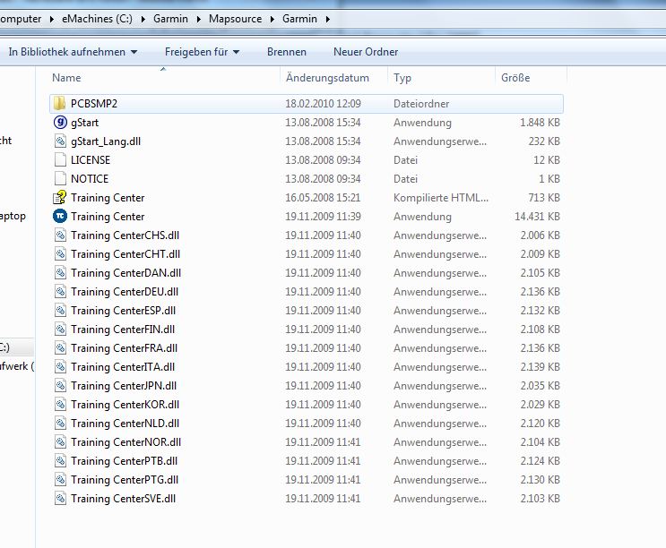

  • habe jetzt so wie ihr es beschrieben habt alle garmindateien runter....übers trainingscenter mapsource installiert.
    also obs' immer der user is....
    Ich habe weiter das Problem, dass jene Ordner in denen ich laut den postings eine GMAP datei verschieben sollte nicht angelegt sind und b) ich kein GMAP Verzeichnis auf meiner update dvd habe.:(
    hier die screenshots.
    Bin weder dislexisch noch leide ich an cerebralparese.
    Logisch wenn du über das Trainingscenter die aktuelle MS installiert hast.
    Ist aber sinnlos, da mit deiner CN 2008 DVD die MS 6.13.7 automatisch installiert wird. Diese ist eine gute Ausgangssituation für eine Duale-Installation mit MS 6.15.7. Die Nachteile der aktuellen Version werden sich für dich noch erschließen.
    Kay

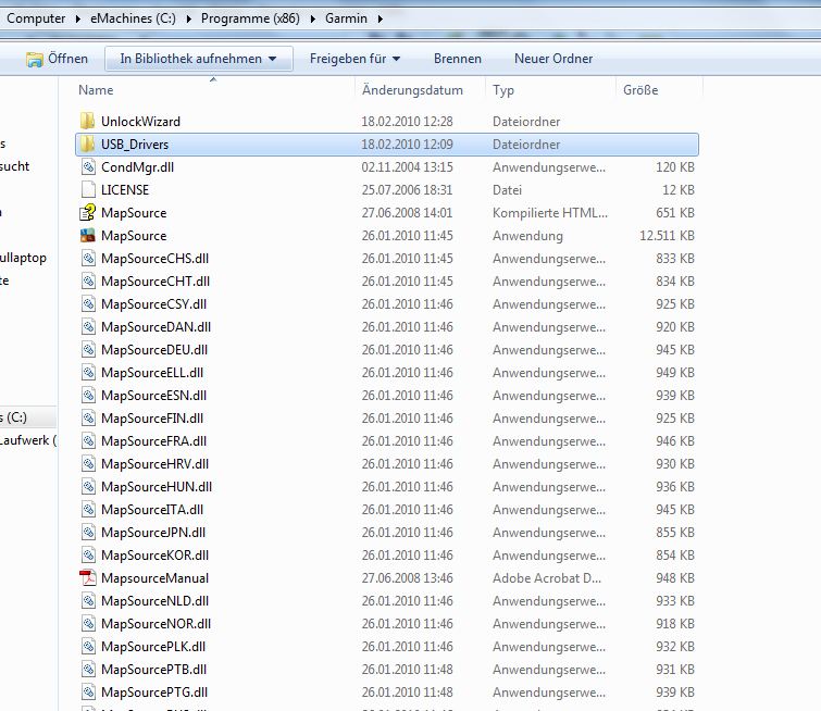

    Die werden von der ersten gmap-Karte angelegt, die installiert wird. Da Du keine installiert hast, sind die auch nicht da. U.U must Du erst im Explorer den Haken setzen bei extras---->Ordneroptionen-->ansicht-->ausgeblendete Dateienund Ordner anzeigen. Dann lege die Ordner selber an. Die Struktur sieht so aus: Stör Dich nicht am LW F:\ das ist bei mir die Systempartition. Üblicherweise heißt die C:\
    morgen1
  • Der Standardpfad unter WIN 7 für .gmap-Karten, so sie denn installiert sind: C:\ProgramData\Garmin\Maps
    Sind keine derartigen neueren Karten (CN ab 2009, Topo D V3...) installiert, findet man logischerweise dieses Verzeichnis nicht.
