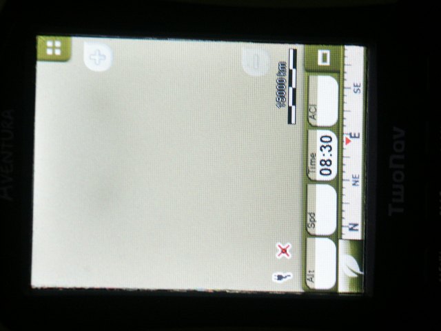

Ich hab sowas am A nicht
aber ich habe eine Vermutung: Druckstellen auf dem Touchscreen wenn es ohne Screenschutz (nicht die Folie sondern das Plexiglas) im Rucksack oder wo auch immer gelagert wird (und auf den BS drueckt)
Im englischen Compe-Forum äußert sich gar niemand dazu; ich hoffte ja, die Jungs und Mädels von Compe würden selbst was dazu sagen. Leider Fehlanzeige.
Auf Garantie umtauschen?
Mein A. hängt um meinem Hals, steckt in seiner Fahrzeughalterung oder in der Innentasche meiner Jacke. Somit kommen Druckstellen nicht Frage.
Na druckstellen kanns auch durch "deftiges Drücken" mit den Fingern geben, aber das sind alles nur Vermutungen, meiner hat diese Probleme nicht. Stell doch mal ein Bild rein dann kann man sich es besser vorstellen
Ist doch, sieh mal auf Seite 1 dieses Threads :-)))

Mein Aventura nach der Reparatur hat recht kleine solche dunklere Flaeche - stoert aber nicht.

Ja, ich werde nun versuchen, dass auf Garantie umzutauschen. Besser wird das mit Sicherheit nicht, eher schlechter.
[Blockierte Grafik: http://dieexpedition.de/allerlei/aventura_display.jpg] -

Aber die Silikonmenge, die einige Stellen dicht machen sollte, ist schon nicht sooo schoen.
Wuerde ich auch empfehlen. Das ist nicht normal.

Hallo zusammen,
ein paar Hinweise dazu. Die Ursachen für die dunklen Felder ist oft längerer Druck auf das Touchscreen, weil dessen Rückspannkraft mit der Zeit ermüdet. Wer einen Touchscreen tagelang belastet oder zu straf mit einer Schutzfolie bespannt, dem hilft auch die beste Qualität nicht. Ihr könnt jetzt nur auf Kulanz des Händlers/Herstellers hoffen und darauf das er auf die Milimeterschraube verzichtet.
Deshalb den Aventura nie ohne Schutzschild nutzen und auch nicht in der Tragetasche ohne Schild verpacken. Eine Schutzfolie nie unter den Rand des Display drücken. Der leichte äußerliche Spalt hat eine Funktion.

also eine Dauerbelastung des Displays kann ich mit Sicherheit ausschließen, da das Aventura ausschließlich in der Fahrzeughalterung, um meinem Hals oder locker in der Innentasche meiner Jacke transportiert wurde. Die einzige Belastung, die mein Display erleiden musste, war mein Finger während der Bedienung. Ansonsten hat der A. bei mir wegen der fehlenden Tauglichkeit bez. Geocaching mehr im Regal verbracht. Er wartet erst noch auf seinen großen Einsatz in der Ukraine, dann aber ebenfalls wieder nur in der Fahrzeughalterung.
Was meinst Du eigentlich mit der "Milimeterschraube"? Den Begriff kenne ich nicht.
Die im Touchscreen verbliebene Rückspankraft der obersten Schicht lässt sich auch nachtäglich nachweisen. Insbesondere kann man dabei einzelne Regionen des Display auch abtasten.
