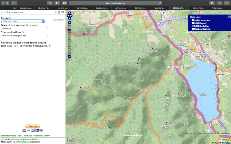

    welches Format soll man bei bbbike auswählen?
    Ich hatte 3 OSM-Formate ausprobiert, Land will aber nix davon wissen.
    Danke!
  • Entschuldige, wenn ich much reinhänge. Ich habe aus bbbike und Land Karten für den Sommerurlaub erstellt.
    Also funktionieren tut es. Quelle war OSM XML 7z (xy). Dafür muss man diesen exotischen Entpacker verwenden aber gut...
    Raus kommt dann *.osm, was man in Land importieren und bearbeiten kann (z.B. Ebenen filtern).
    Eventuell tatsächlich auf die Datenmengen achten. Mir sind aber keine Beschränkungen bekannt. Ich hatte immer ~500Mb Dateien, das war gut zu handeln... Lieber einen Ausschnitt mehr ziehen.

  • Hi Gert,
    natürlich habe ich die Dateien entpackt.
    Land hat die osm auch importiert (s. Link). Nur das Ergebnis war Schrott.

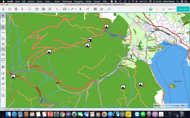

  • So, ich hab's hingekriegt (mit der obigen Karte).
    Während des Imports fragt Land nach der Projektion. Mangels Sachverstand :mad: gab ich in meiner Naivität UTM an. Richtig wären geografische Koordinaten gewesen.
    Mea culpa.
    Wenn man weiß, wie's geht, ist's ganz einfach. :)
  • Hallo Werner,
    du hattest ja nicht mitgeteilt wie deine Vorgehensweise gewesen ist.
    Nach der letzten Info bist du wohl über Menuleiste>Karten>Karte importieren gegangen.
    Wenn du einfach über Menuleiste>Karten>Landkarte öffnen gehst, wird die Karte direkt ohne irgendeine Kalibrierungsabfrage geöffnet.
    Wenn der Suffix .osm direkt mit LAND verknüpft ist reicht auch ein Doppel-Klick für letzteres aus.
