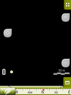

Ja, beim Bildschirmkalibrieren sieht man bei mir auch diese dunkle Stelle unten links, natürlich nicht so stark, da der Hintergrund hier ja weiss ist, aber man sieht sie.
Hallo Peter,
anbei mal ein Screenshot mit viel schwarz bei 100% Helligkeit!
Gruß Bernd -
Vielen, vielen Dank ... -
Hi Bernd,
das ist sehr nett, doch mit der Screenshot-Funktion kannst Du keine Beleuchtungsschwächen des Displays aufspüren. Du hast jetzt rein ein Bild der Software erstellt, nicht aber die Helligkeitsverteilung des Displays. Du müsstest nun den Aventura mal mit einer Digicam fotografieren, um Displayprobleme zu sehen.
Wie hast Du den Hintergrund schwarz bekommen? -

Hi Bernd,
Einen WP anlegen und mit einem schwarzen Bild verknüpfen und dann den WP aufrufen.
