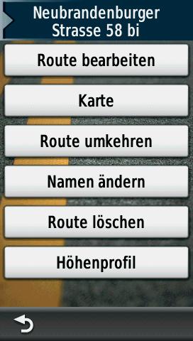

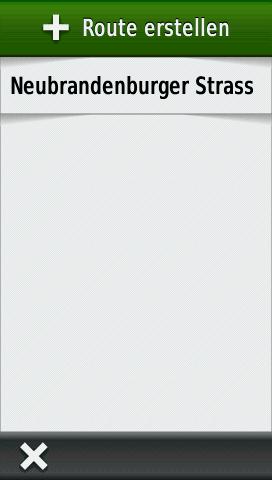

    1. Route planen und abspeichern über Routenplaner oder über Routenplaner gespeicherte Route öffnen.
    2. in der Auswahl zur Route auf "Karte" tippen

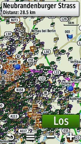

    3. Das Gerät berechnet jetzt die Route und zeigt oben die Gesamtlänge und in der Karte den Verlauf an.

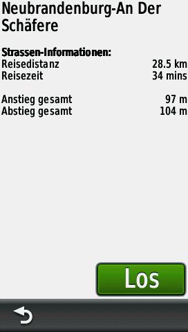

    4. Auf das obere Datenfeld mit der Routeninfo tippen und nun zeigt das Gerät die Details zur Route an.

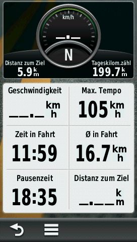

    Tippst du auf das Datenfeld "Geschwindigkeit" öffnet sich der Tripcomputer.
    Hier kannst du die Datenfelder nach deinen Wünschen einstellen und auch "Distanz zum Ziel" wählen.

  • Der Tip war gut
    Danke dafür, so werde ich das machen, ich richte mir dort meine Felder so ein wie ich das gerne haben möchte und dann ist das wie vorher.
