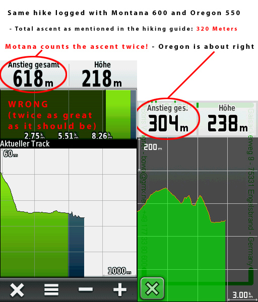

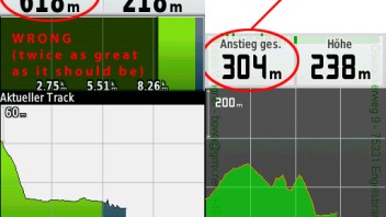

    1. Die Höhenmeter werden falsch aufsummiert. Es werden doppelt so viele Höhenmeter angezeigt wie das ebenfalls mit loggende Oregon anzeigt. Die Angabe des Oregon stimmt mit Wanderführer und DHM überein. Es scheint so als würde der Montana den Abstieg mit zum Anstieg zählen. (siehe Bild)

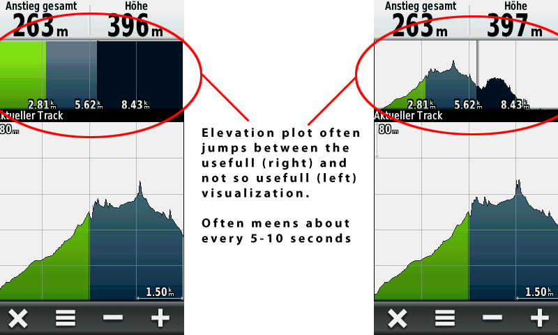

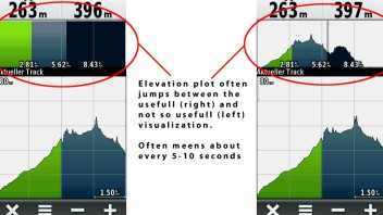

    5. Im Höhenmesser springt die obere Anzeige der Gesamtübersicht immer hin und her (siehe Bild).
