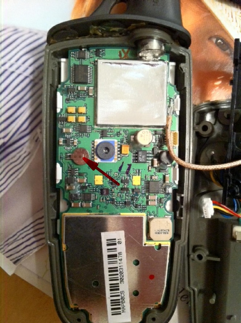

  • Schau mal hier rein. Auf dem dritten Bild scheint links oberhalb des linken Pfeils eine Knopfzelle zu sein.
    Reset:
    GPSMAP 60CSx / 60CS / 60C / 60 / 76CS / 62 / 78 Enter + Page + PWR

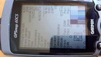

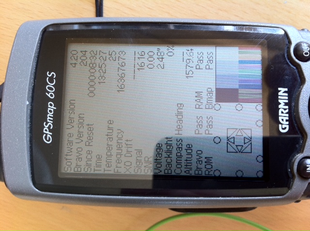

    hi pelicase,
    wie komme ich denn zu der darstellung auf der ich dann die gps version ablesen kann?
    besten dank
    uebs
  • versuch mal:
    Diagnostic Menu: Taste ENTER-Taste gedrückt halten während Gerät eingeschaltet wird.

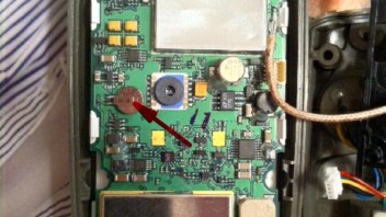

    In Ermangelung besserer Lösungsvorschläge hab ich mein "heiliges" Navi auf Basis des Links von HeinzH nun geöffnet.
    Das schaut dann so aus:
    Nur leider bin ich mir nicht ganz sicher welche Art Knopfzelle das ist. Oder kann es gar ein Knopfzellen-Akku sein?
    Drauf steht folgendes:
    ELNA 3,3V (Meine eigene Spannungsmessung ergab noch kümmerliche 1,2V)
    Der Durchmesser ist 6,8mm und die Dicke der Zelle 2mm.
    Kann mir jemand einen Tip geben was das sein könnte und wo ich sowas kaufen kann. Kenn mich mit den Funken echt nicht aus.

  • Weder Akku noch Batterie. Das ist ein Kondensator. Geht eher selten kaputt. Mit 220 mF (milli-Farad) kein Held, was das Speichern von elektrischer Energie betrifft. Ob er für den Datenerhalt verwendet wird, wäre noch festzustellen. Wenn das so ist, dann wird er von den im Batterieschacht liegenden Batterien oder Akkus gestützt, bzw. aufgeladen.
    Wolfgang
