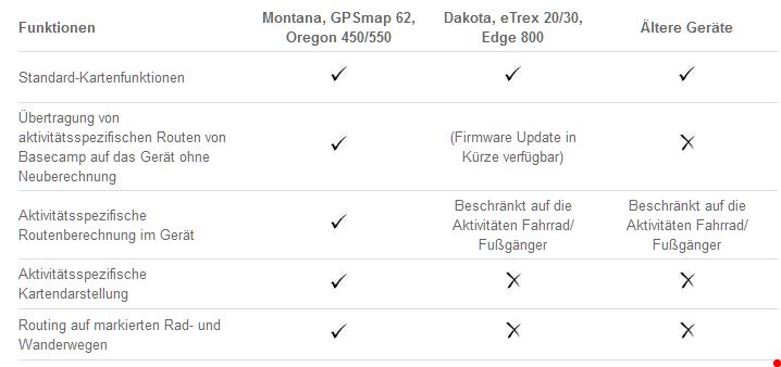

    Wie Garmin das Thema präsentiert ist hier zu sehen.
    Die Einführung in die diversen Geräte und die verfügbaren Funktionen, werden von Garmin mit dieser Übersicht angegeben:
