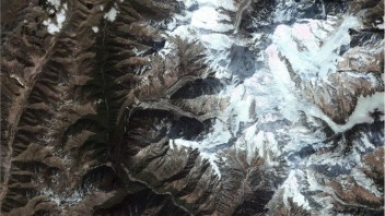

  • Sorry, ist ein etrex 30. Hierher soll es gehen, brauch alles was links von den schneebedeckten Bergen liegt.

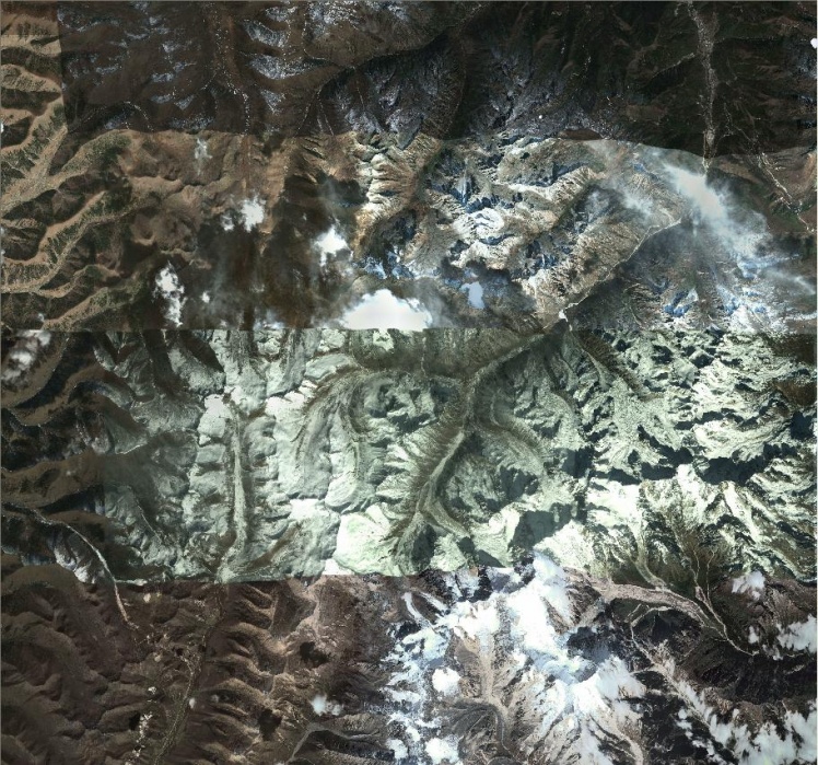

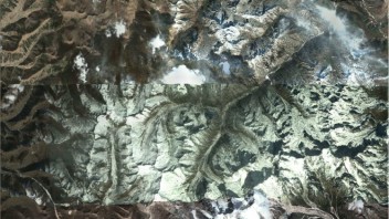

    Was ich jetzt schon gefunden hab ist das hier. damit kriege ich zwar eine Custom Map erstellt, aber leider nur mit Bing Satellitenbildern und die sind für das Gebiet nicht so hochauflösend wie die von Google. Außerdem setzt die Software die Kacheln irgendwie nicht ganz korrekt wieder zusammen.

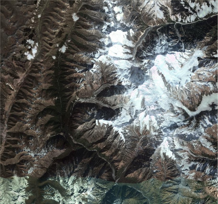

    Ich habe mit der Zoomstufe 15 dieses Gebiet, in die Nord- und Südhälfte zerlegt, als JPG zusammen mit den (TT)QV-Kalibrierdateien (9-Punkt-Kalibrierung) abgespeichert.
    Größe: jeweils 8192 x 7680 Pixel (14.1 MB bzw. 15.7 MB ).
    Falls das jemand in ein Garmin-taugliches Format umwandeln kann/mag, kann ich ihm diese Bitmaps geben.
    Passen diese Ausschnitte?
