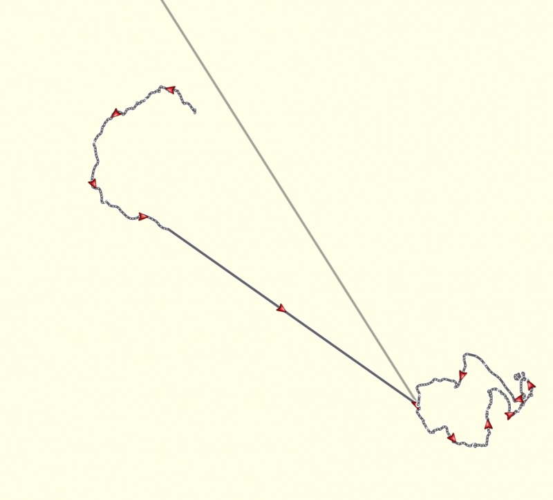

    Ich zeichne mit meinem GPSMap64s einen Track auf und schalte dann das Gerät aus. Ein paar Tage später schalte ich es wieder ein und zeichne an ganz anderer Stelle wieder einen Track auf. Das GPSMap64s verbindet nun den Endpunkt des ersten Tracks mit dem Startpunkt des zweiten Tracks mit einer Linie. Diese Linie wird sowohl auf dem Display des Gerätes als auch nachher in der Trackaufzeichnung in Basecamp angezeigt. Siehe auch angehängtes Bild.
    Nun ist das GPSMap64s nicht mein erstes Garmin GPS (das war damals(tm) ein GPSmap12 :D) aber dieses Verhalten habe ich bei keinem meiner Garmin jemals gehabt. Klar, ich kann in Basecamp die überflüssige Linie löschen. Aber auf dem Gerät bleibt der Luftlinientrack und das nervt.

  • Du wirst Dich daran gewöhnen müssen. Die neuen Geräte zeichnen immer auf. Ok man kann die Aufzeichnung natürlich abstellen, das ist nur so umständlich, dass man es nicht macht. Das hat mich am Anfang auch verwundert. Allerdings habe ich seitdem auch nie mehr vergessen die Aufzeichnung anzuschalten.
    Üblicherweise setze ich nach dem Booten die Daten der Zähler und der Trackaufzeichnung zurück. Und am Ende der Tour speichere ich die aktuelle Aufzeichnung. Ich glaube man kann auch irgendwo einstellen, dass Tracks automatisch ins Archiv geschoben werden. Ich habe gerade mein Gerät nicht zur Hand.
    Vergiss man dieses Prozedere mal, dann hat man eine gemischte Statistik und eben zwei verbundene Tracks. Was meiner Meinung nach immer noch besser ist als eine lückenhafte Aufzeichnung.
