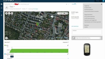

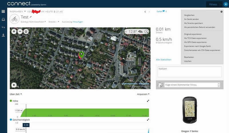

  • Drahtlos vom Oregon 7x0 Aktivität (Track) auf PC/Mac/Handy/etc. übertragen:
    Ein zweites Mal getestet, klappt, siehe Pic (Voraussetzung: Internetverbindung, Garmin Connect Mobile, Garmin Connect).
    Anmerkungen Garmin Connect Mobile:
    Garmin Geräte > registrierten Oregon 7x0 anklicken > Geräteeinstellungen > Automatisch hochladen wählen falls nicht schon aktiviert (Laden Sie die Aktivität automatisch auf Garmin Connect hoch)
    Anmerkungen Garmin Connect:
    Bei mir lag der Fehler darin dass ich 2 Connect Accounts habe, aber nur einer mit Garmin Connect Mobile verbunden ist obwohl bei beiden die richtige Seriennummer meines Oregon 7x0 drin steht.
    Welchen Account (E-mail) von Connect Mobile genutzt wird hab ich wahrscheinlich bei Garmin Express oder bei der Installation/Start von Connect Mobile angeben müssen.
    Anmerkungen Garmin Connect & Garmin Connect Mobile (Stand Okt. 2016):
    Man kann zwar eigene Aktivitäten (gps Tracks) in Connect hochladen, diese werden dann auch in Connect Mobile angezeigt, aber das Symbol "Übertragen an Gerät“ ist nicht anwählbar/grau hinterlegt.
    Wandelt man die Aktivität hingegen in eine Strecke um und klickt auf das Symbol Gerät übertragen kommt die Meldung Gerät unterstützt keine Strecken.
