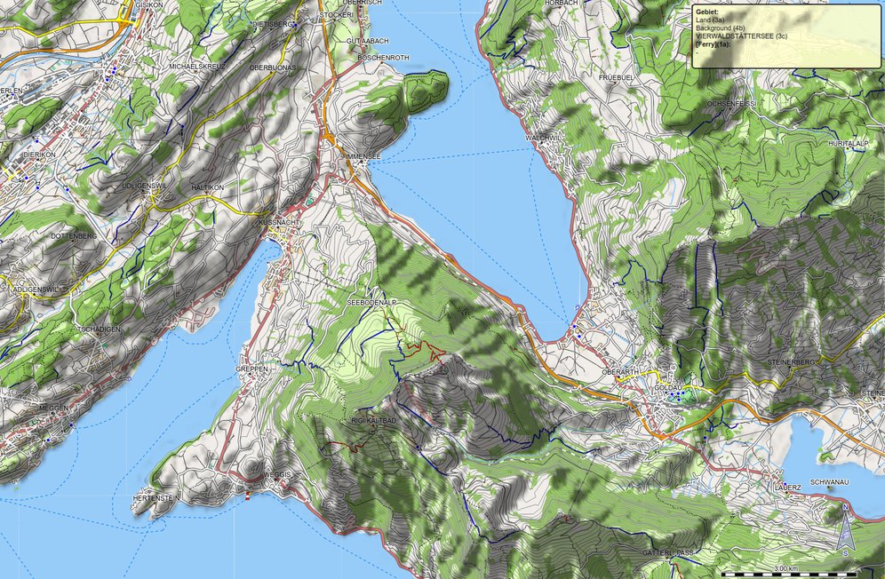

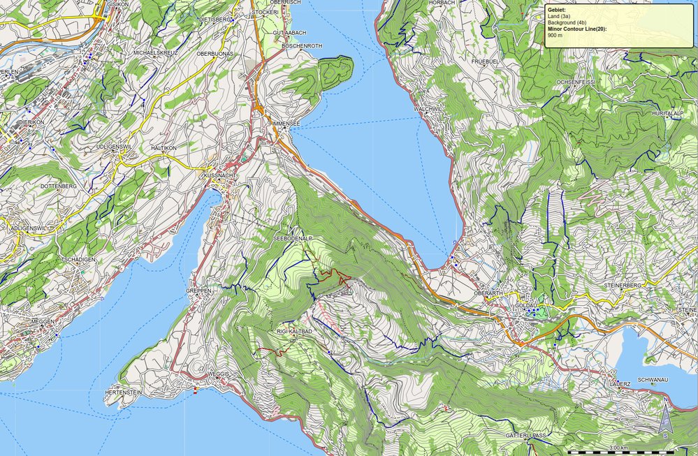

    Was für Karten brauchst du? Falls es sich um Karten für Garmin Geräte handelt kann ich dir ev. auch helfen. Auch hier für habe ich ein cooles Script um diese aus OSM-Daten zu bauen (z.B. Topo Karten zum Geocachen). 8)
    Aber ich denke dafür schreibst du mich besser privat an, hat ja nichts direkt mit Qlandkarten zu tun.
    Edit: Bilder hinzugefügt. Mit und ohne 3dem konturen ;)
