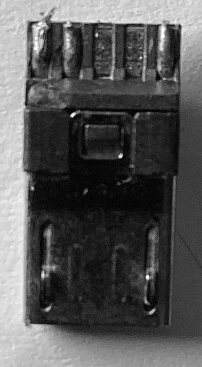

    Seit vielen Jahren nutze ich das Motorrad-Kommunikationssytem von Cardo, das SHO-1 speziell für den Schuberth C3 Helm.
    Leider ist das Systemkabel, welches den Akku mit der Steuereinheit, den Lautsprechern und dem Mikrofon verbindet, auf der Akkuseite defekt. Dort befindet sich ein USB-C Stecker zum Anschluss an den Akku. Nach dem Öffnen des gegossenen Steckers sind leider die Kabelverbindungen nicht mehr erkennbar. Der Stecker hat 5 Pins plus Masse, das Kabel hat eine rote, eine grüne und eine blaue Litze sowie die Abschirmung.
    Ich würde mich freuen, wenn jemand die Pinbelegung kennt und hier teilt, so dass ich die Kabel korrekt anlöten kann.
    Besten Dank im Voraus!
    VG
    Habe die Lösung erhalten:
    Im Bild von links nach rechts:
    Grün
    Rot
    Leer
    Leer
    Blau
    Und natürlich Masse auf der Rückseite
