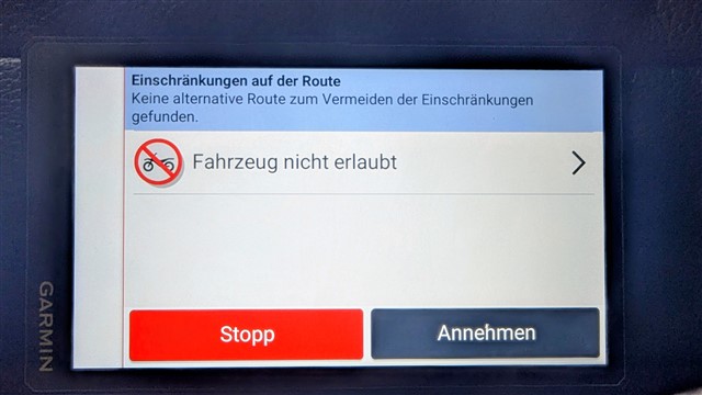

    Testweise mal zu einer Adresse navigieren lassen und dann kommt:
    Einschränkungen auf der Route
    Keine alternative Route zum Vermeiden der Einschränkungen gefunden.

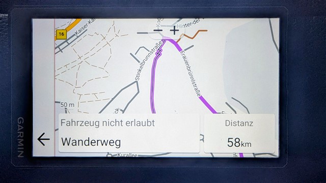

    Wenn ich da drauf klicke kommt:
    Fahrzeug nicht erlaubt
    Wanderweg

  • Die zumos können durchaus wissen, wo Motorräder fahren dürfen und wo nicht ;)
    ich selbst hatte schon Straßenabschnitte, wo explizit Motorräder nicht fahren dürfen, da sah ich auch solch (oder zumindest ähnliche) Fehlermeldung.
    Dann scheint Deine Route da einen Wanderweg nehmen zu wollen, und Wanderwege sind für ein Motorrad prinzipiell ebenso tabu.
    Was nun interessant wäre, von wo nach wo wolltest Du Dich navigieren lassen.
    Mit konkreten Angaben könnte man versuchen das genannte zu reproduzieren um ggf. zu verstehen, warum keine alternative Route gefunden wurde.

    Ich habe die Adresse eines Schwimmbades: der Kaisertherme Bad Abbach eingegeben.
    Beim Betrachten der Strecke habe ich festgestellt, dass die Adresse nicht auf der "Haupt"Strasse liegt, sondern den Eingang des Schwimmbades beschreibt, der über einen kurzen Fußweg - ODER über einen geschwungenen, längeren WANDERWEG erreichbar ist.
    Den Wanderweg kannte ich bis dato nicht
    und die Adresse habe ich nie verwendet, sondern eine vorgefertigte Route zum Schwimmbad.
    Fazit: Zielpunkt auf die von Autos befahrbare Strasse verschoben und Überraschung:
    keine Routenfehler mehr
