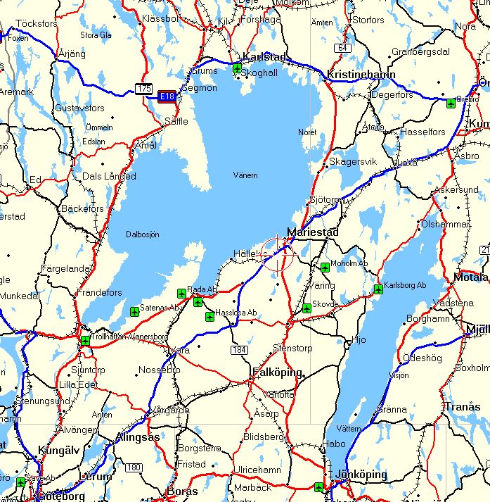

Der Fehler muss irgendwie bei dir liegen, die Karte zeigt bei mir die Seen einwandfrei an. Das bei dir ein Fehler vorhanden ist sieht man am oberen see, da rendert es einen blauen Keil
