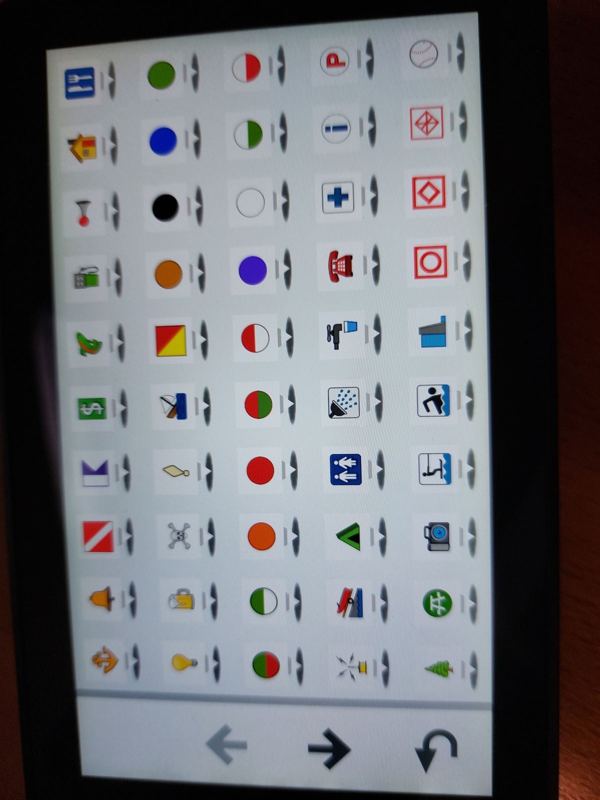

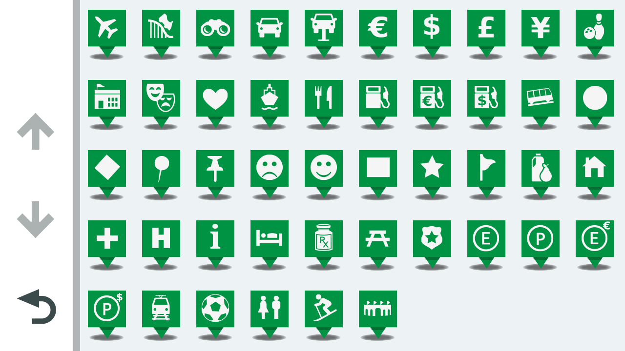

    Habe heute auf dem Zumo_1 die Favoriten aktualisiert und finde unter "Zieleingabe\Favoriten\Favoriten bearbeiten\Kartensymbol" ohne weiteres zu tun das Kartensymbol_1 vor.
    Auf dem Zumo_2 auf die gleich Art und Weise die Favoriten aktualisiert und finde unter "Zieleingabe\Favoriten\Favoriten bearbeiten\Kartensymbol" das "alte" Kartensymbol_2 vor.
    Interessanterweise bestand diese Situation auch vor der Installation von Garmin Drive. Habe dann Garmin Drive installiert und auf beiden Zumos aktiviert, aber es hat sich nichts geändert.
    Wie kann ich das Kartensymbol_1 auf dem Zumo_2 aktivieren?

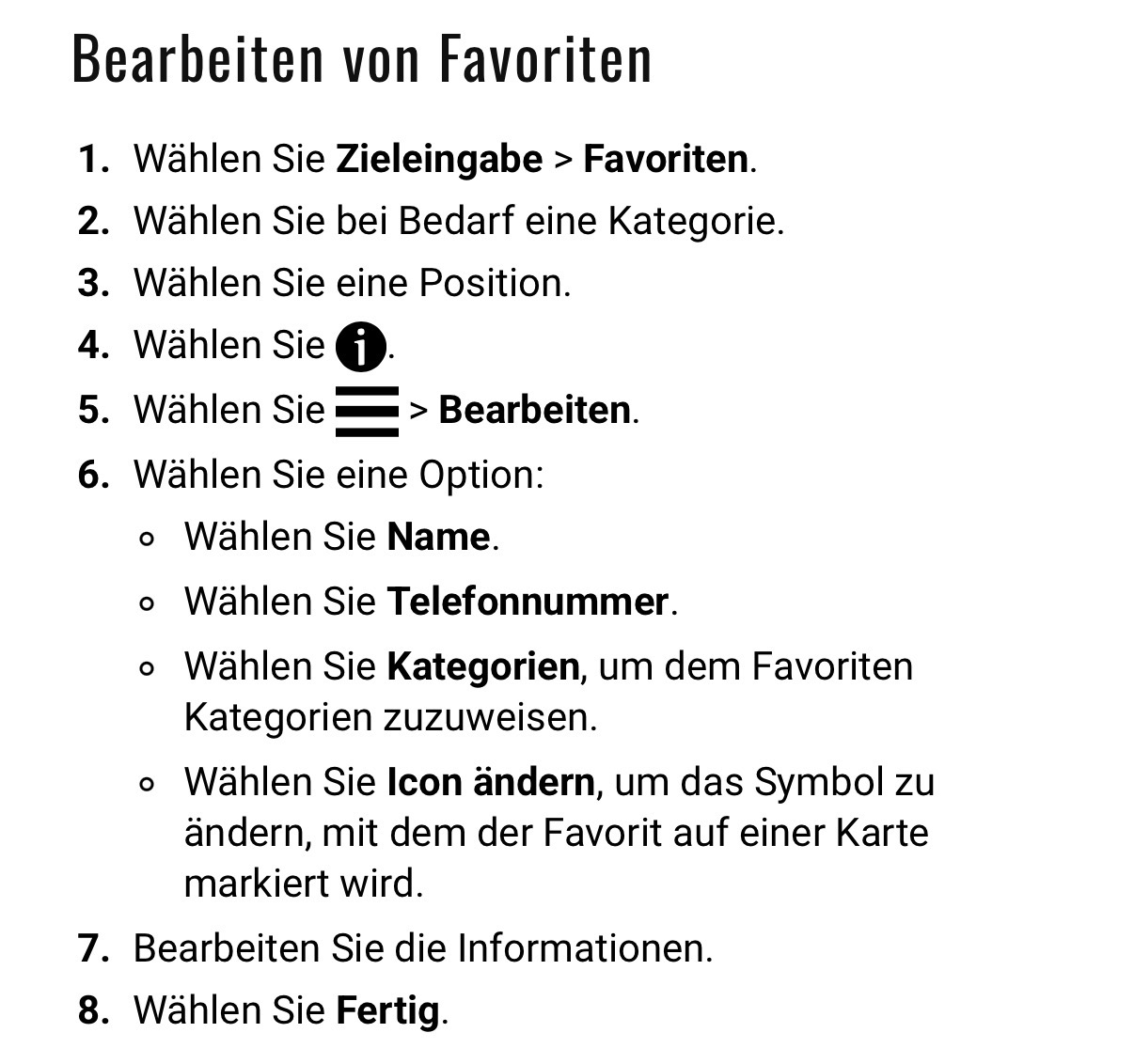

  • Nicht dass es wirklich wichtig wäre, aber ich habe dieses Auswahlmenü gar nicht. (Noch nie gehabt, deswegen auch noch nie vermisst)
    Gruß Andi#87
  • Hallo Volker,
    vielen Dank für deine Antwort! :thumbup:
    Diese Vorgehensweise zum Bearbeiten von Favoriten praktiziere ich seit vielen Jahren so, wobei bei meinen beide XT nur die "hübschen" grünen Icons zur Auswahl stehen.
    Also bleibt für mich die Frage, wie ich an die bunten Icons komme?!?

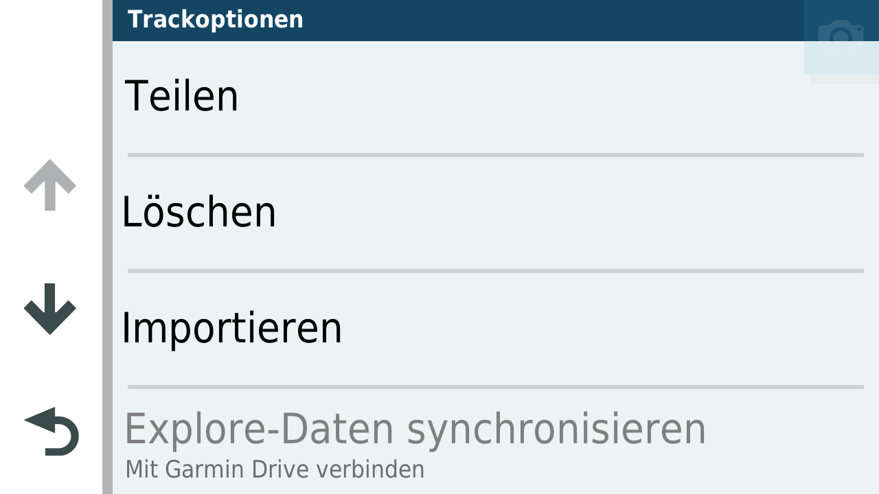

  • In der URL
    Garmin Explore App & Explore Webseite | Test & Anleitung
    steht zum Zumo XT u. a.:
    „Die Explore Daten werden mit Garmin Drive App auf einem Smartphone synchronisiert.“
    Inwieweit jetzt das Smartphone eine Aktualisierung der Kartensymbole auf dem Zumo XT veranlassen kann (außer über BT), weiß ich nicht (s. hierzu auch die o. a. Bemerkung von HaraldN).
    Des Weiteren kann ich nicht erkennen, welche Vorteile die Explore-App für mich als Motorradfahrer der den Zumo XT einsetzt, hat. Außer der evtl. Aktualisierung der Kartensymbole.
    Aber es gibt eine Verbindung zwischen der Explore-App und meinem Zumo XT (Apps/Tracks/Trackoptionen) über die Drive-App.
    Habe diesen Screenshot aufgenommen, nach dem ich die Drive-App auf meinem Smartphone deinstalliert habe. Die "bunten" Kartensymbole_1 blieben auf beiden Zumos erhalten und wurden nicht gegen die "grünen" Kartensymbole_2 ausgetauscht.
