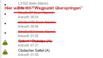

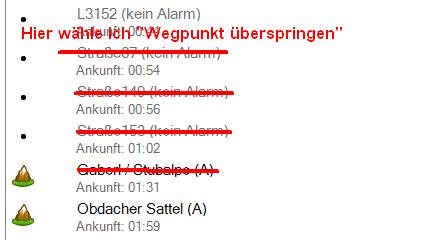

zwar fahre ich schon eine Weile mit dem Navi V, aber jetzt bin ich auf etwas gestoßen, das mir demnächst auf einer größeren Tour blühen könnte.
Am Navi gibt es die Möglichkeit des "Wegpunkt überspringen". Befinde ich mich auf einer Route mit mehreren Routenpunkten die mit "Kein Alarm bei Ankunft" gekennzeichnet sind, werden dann bei "Wegpunkt überspringen" alle Wegpunkte ohne Alarm bis zum nächsten Wegpunkt mit Alarm übersprungen?
Danke
