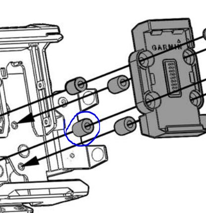

Moin,
...allerdings sind in der Garminhalterung solche Gummieinsätze drin, wo dann die Abstandshalter gegen liegen.
Die Hülsen dienen ja dazu, den richtigen Abstand zwischen der TT Halterung und dem Navi herzustellen.
Ich meine mich zu erinnern, dass es bei den anderen TT Halterungen das gleich Maß war.
Ansonsten einfach mal bei Touratech anrufen.
Ja Ralf, die Gummiringe habe ich auch schon bei der bisherigen Montage an der Ram-Mount Halterung verwendet. Die sind also nicht das Problem. Damit erklärt sich dann auch der Abstand, der mir vom Verkäufer mit "ca. 11 mm" genannt wurde. 10 mm Hülsen + 1 mm Gummischeiben. Ich nährere mich also der Lösung.

Hallo zusammen,
> 640 Leser und wirklich keiner von Euch ist in der Lage mir das Maß der Abstandshülsen zu nennen? Die müsste man doch ohne Demontage und damit ohne großen Aufwand ausmessen können...
Heute kam die Halterung an und ich würde gerne die Hülsen zur Montage beschaffen.
Freue mich, wenn mir doch noch jemand Unterstützung geben kann.

Hallo an alle Zumo 660-Nutzer,

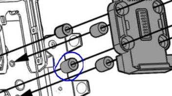

nach langer Abstinenz hier im Forum und nachdem ich mein 660er habe reparieren lassen (Soundprozessor erneuert) erhielt ich den Tipp, dass es ratsam ist die Touratech-Halterung zu nutzen, weil diese Vibrationen dämpft. Ich habe nun eine solche Halterung (Version 2) gebraucht gekauft. Es fehlen leider die Distanzhüsen zur Befestigung der Anschlussplatte im Träger. Da ich daran zweifle die originalen Hülsen bei Touratech zu bekommen, will ich diese nun anderweitig besorgen oder selbst anfertigen. Kann mir jemand die genauen Maße nennen und auch das Material? Handelt es sich um Gummihülsen, die auch der Dämpfung dienen oder um simple Kunststoffhülsen? Im angehängten Bild habe ich eine der 4 Hülsen im Manual von Touratech markiert.
Danke im Voraus für Eure Unterstützung
Klaus
