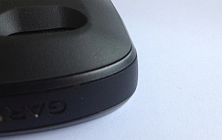

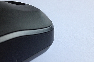

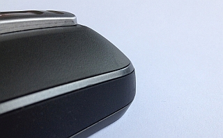

Wichtigste Motivation der Käufer: Es muss neu sein !Wenn also heute noch die Firmware des Oregon 600/650 gepflegt wird, sollten wir zufrieden sein
.........Man kann natürlich damit leben, aber schön ist es nicht und wenn die schon bei den Deckeln es nicht schaffen das Problem zu lösen, dann möchte ich nicht weiter denken was die Firmware angeht.
Das bedeutet: Wenn der Deckel passt, dann ist auch die Firmware gut.

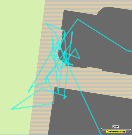

Wenn es dann funktioniert hat, erwarte bitte nicht, dass Du exakt am Grenzstein stehst, oder Du deinem Nachbarn bezüglich Deiner Ermittlungen Empfehlungen für das Umsetzen seines Zaunes geben kannst
GPS ist dafür nicht genau genug ! Du wirst also ungefäht dort stehen, wo sich Deine Flurstückeecke befindet.Für's iPhone kanst Du die App "MotionX-GPS" verwenden. Darin befindet sich die Möglichkeit einen "Waypoint" einzugeben. Hierzu sind die UTM-Koordinaten einzugeben.
