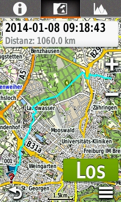

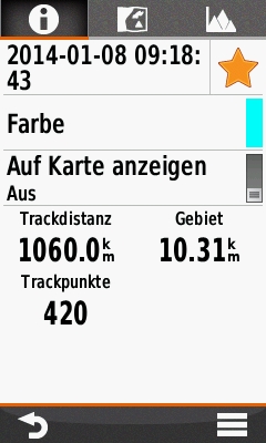

    Sah bei meinem Oregon650, seit Firmware 3.50 und unverändert auch in der aktuellen Version 3.60, dass beim Wegschreiben der Trackaufzeichnung die Gesamtdistanz nicht korrekt berechnet wird.
    Beispiel: Eine Strecke von ca. 12 km wird im Gerät mit 1060 km angegeben. Der Track selbst wird richtig dargestellt.
    Auch beim Speichern des Tracks wird diese falsche Angabe nicht verändert.

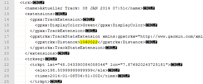

    Wird diese Trackaufzeichnung mit Basecamp betrachtet, so wird der falsche Wert für die Gesamtstrecke übernommen, steht so ja auch im gpx-file drin.
    Erst wenn der Track bearbeitet wird, etwa durch Löschen des ersten Punktes berechnet Basecamp neu und die Distanz stimmt.
    Der Fehler entsteht also offensichtlich im Oregon beim Speichern der Trackaufzeichnung nach current.gpx
    Anzeige des aktuellen Tracks mit der falschen Distanz von 1060 km. Richtig wäre 12 km.
    Trackdistanzfehler nach Speichern des Tracks
    Falscher Eintrag der Distanz [m] im current.gpx
