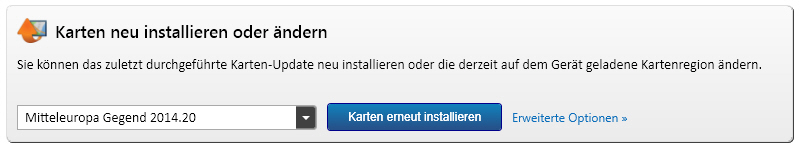

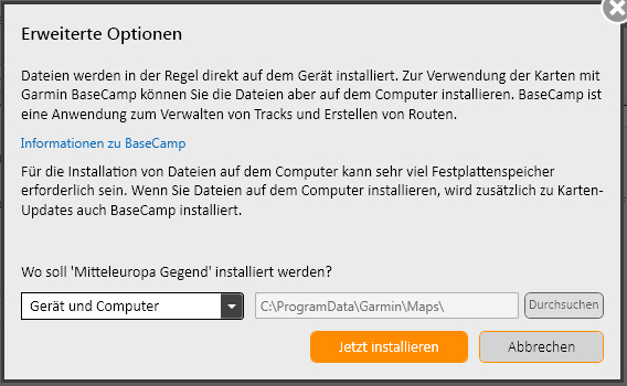

Nach dem ersten Start des Programmes in der Version 2.3.8 wurde bei mir wieder die Installationsmöglichkeit auf PC und Gerät angeboten.
Lediglich der Speicherort war momentan bei mir nicht änderbar...
Ich werde nach dieser ersten Probeinstallation auf einer Dummy SD mal ausprobieren, ob sich das ganze auch wiederholen lässt.
Ist unter "Erweiterte Optionen" erreichbar:
