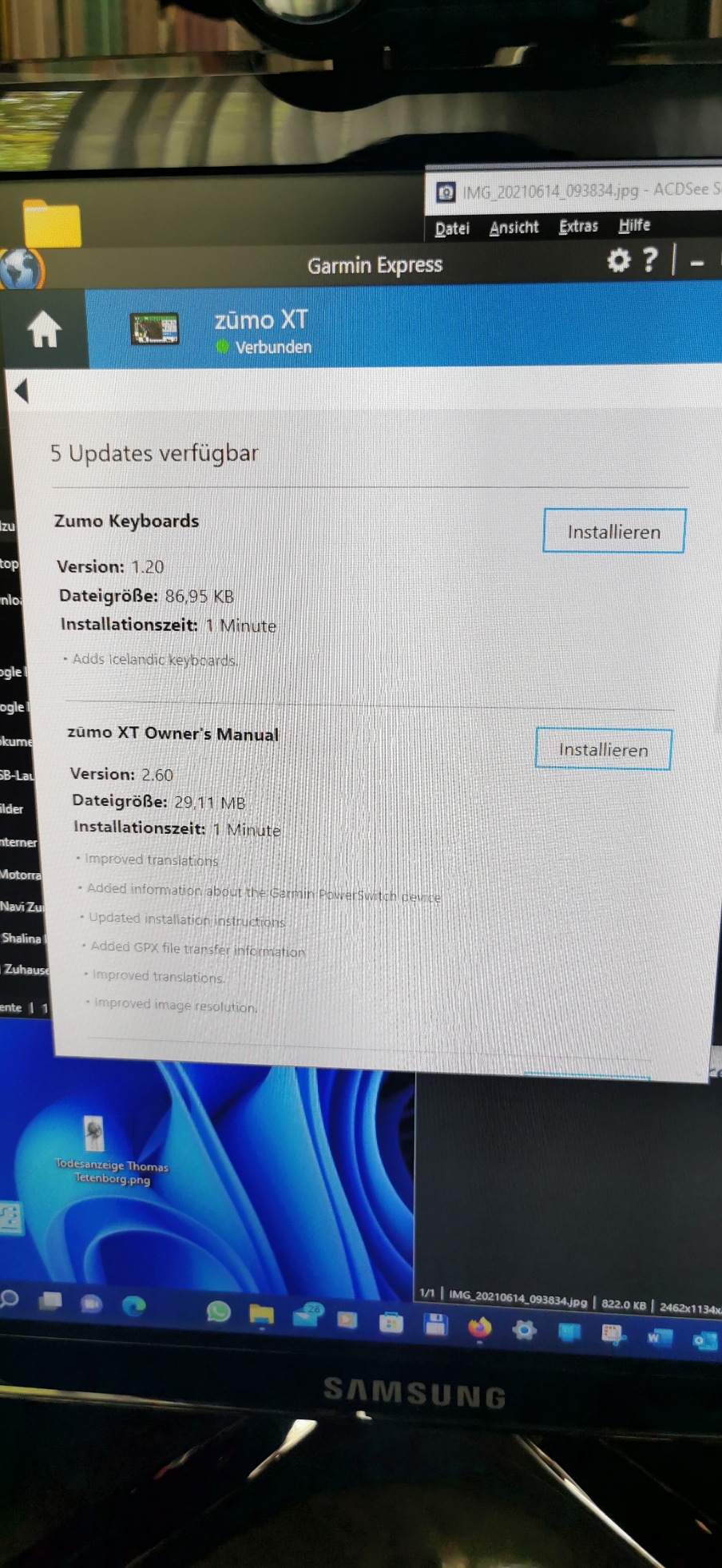

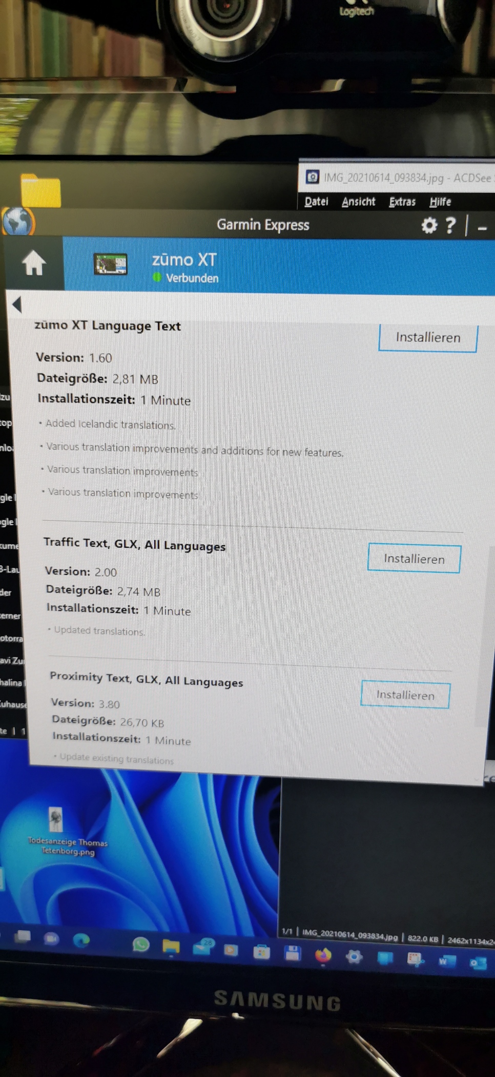

Moin
Habe das Problem mit dem Routenimport fast erledigt,es gibt nur ein Problem .
Nach Resett läuft alles normal auch der Routenimport klappt problemlos.
Schließe nun das XT an Garmin Express an werden noch 5 Updates gefunden, wenn ich diesen dann
installiere ist der Fehler wieder da.
Hat da jemand noch eine Idee zu.

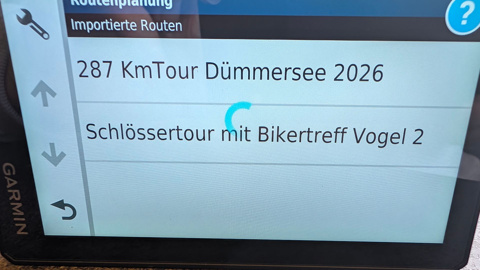

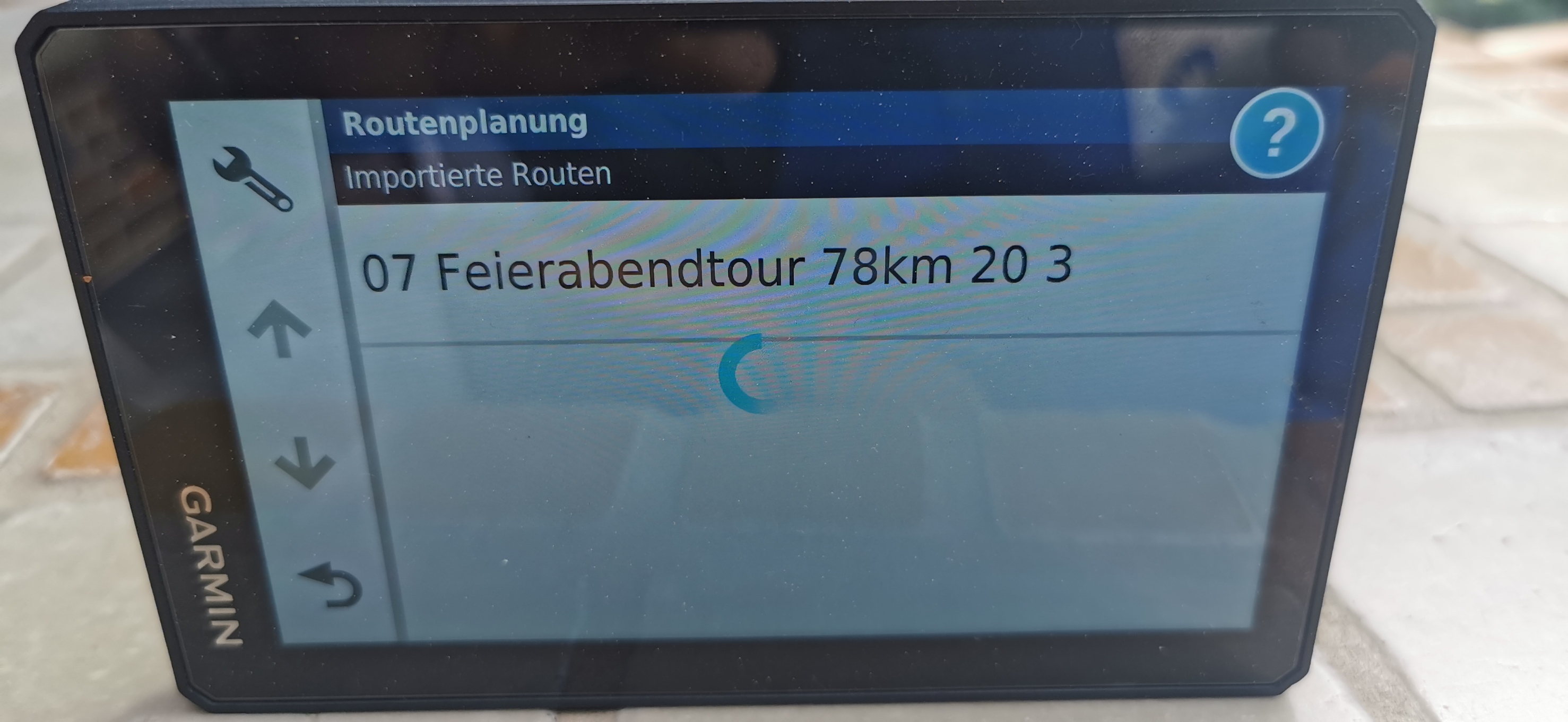

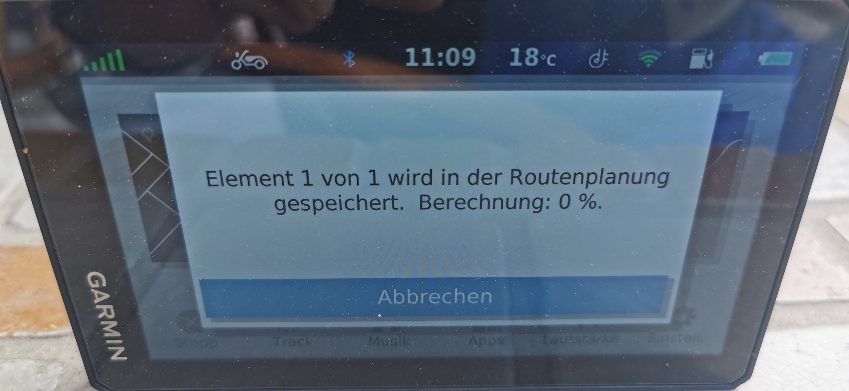

Moin kann keine Route mehr auf den Zumo Xt importieren nicht von SD-Karte und auch nicht per Garmin Drive Berechnung der Route hängt bei 0%.
Wenn man bei Routenplanung Gesp.Routen öffnet dreht sich auch ständig ein Kreis.
Reset nach 6.4 wegen der drei Punkten habe ich schon gemacht.
Hat jemand eine Lösung ?
Schönen Abend noch Andreas

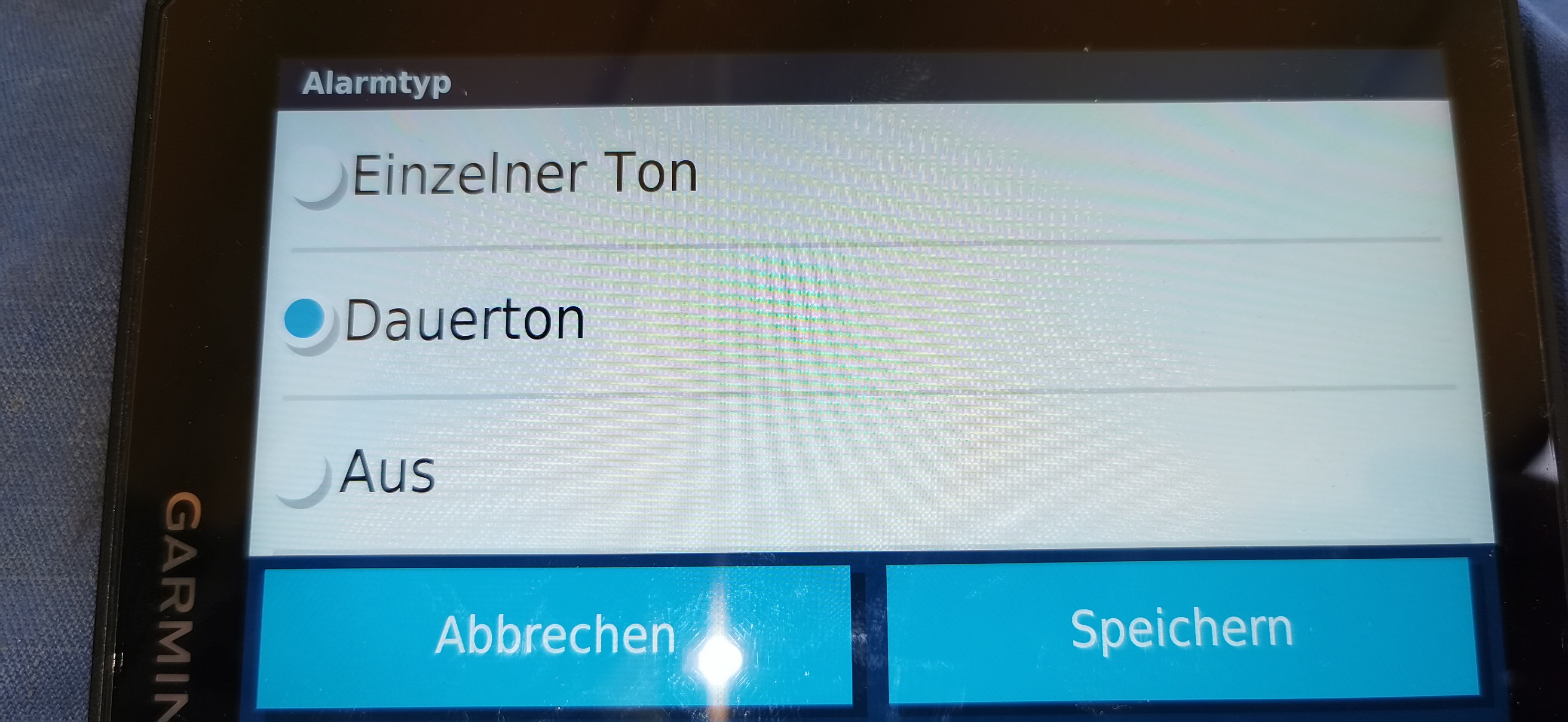

Wird bei Poibase auf der Homepage so beschrieben

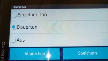

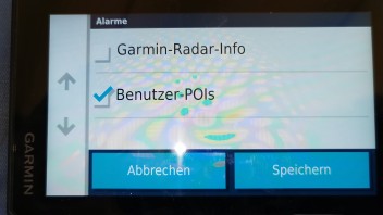

Habe auch ein Video von einer Tour auf dem Navi gesehen wo bei der Vorbeifahrt an einem Blitzer die ansage kam
Das sind meine Einstellungen (keine Sprachansage)
Mehr Einstellungen gibt es dort auch nicht.

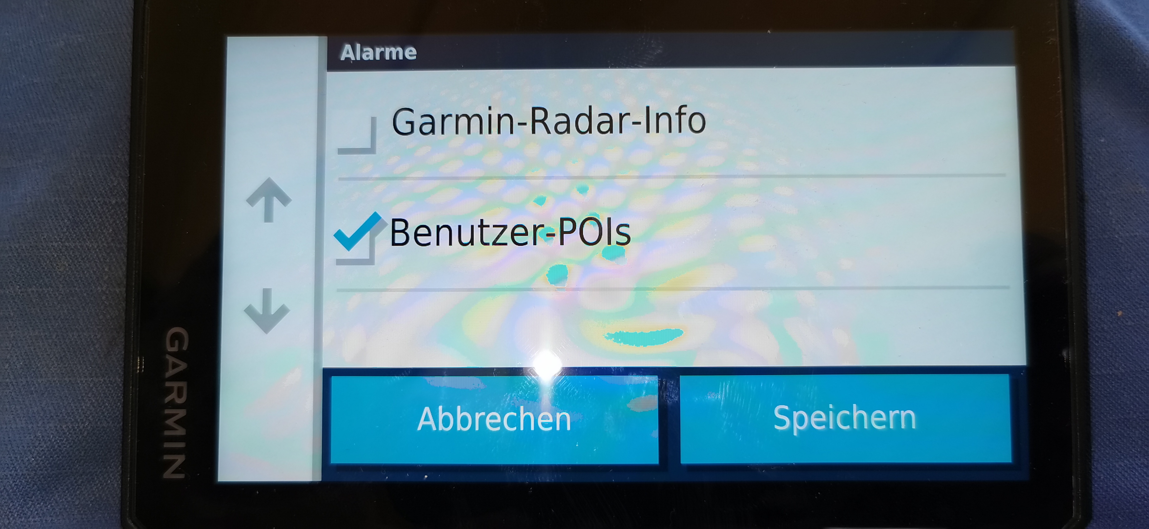

Moin
Bekommen es nicht hin das bei den Blitzern von Poibase eine Sprachausgabe kommt.
Habe POI Datei von Poibase mit Sprachausgabe auf dem Zumo xt aber nur optische Anzeige der Blitzer keine Sprachansage gibt es noch eine besondere Einstellungen die man beachten muss ?
