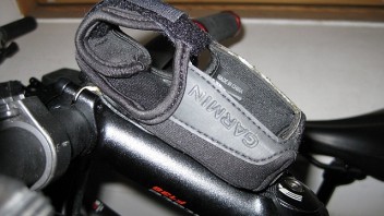

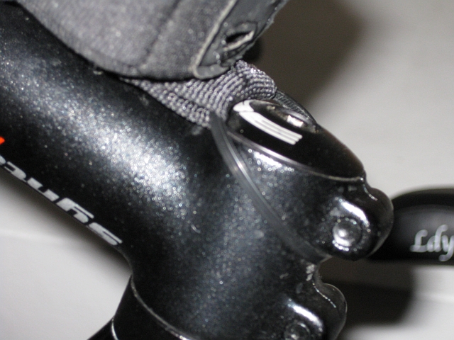

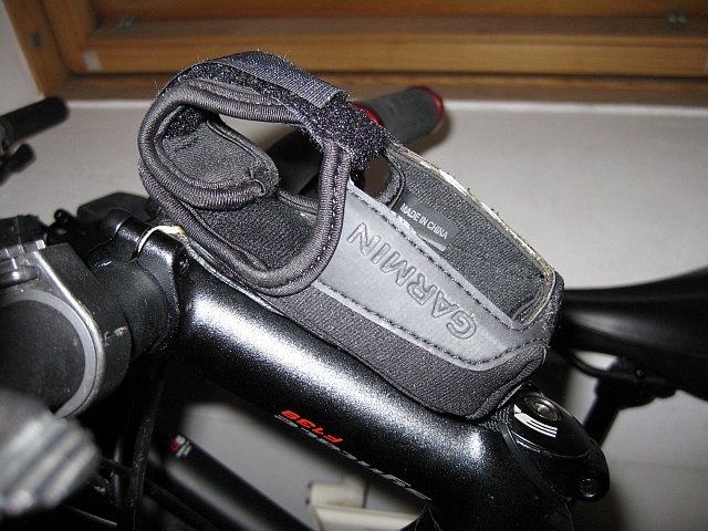

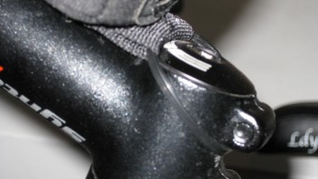

Ich benötige eine weiche, nachgiebige Konstruktion für MTB und Endurofahren. Alle starren Konstruktionen brechen, wenn bei Sturz oder durch Ast ein starker Schlag kommt.
Ich hab bisher meinen Garmin etrex Legend befestigt, indem ich auf die original erhältliche Neopren-Halterung auf der Unterseite einen Streifen Nylon-Gewebeband angenäht habe, mit vorne und hinten einer Schlaufe. Durch diese Schlaufe werden dann Kabelbinder gezogen. Wackelt leicht, aber bei Sturz kann die Konstruktion ausweichen, nichts bricht.
Suche so ein "Softcase" auch für den Endura, dem RAM-Craddle traue ich nicht.
