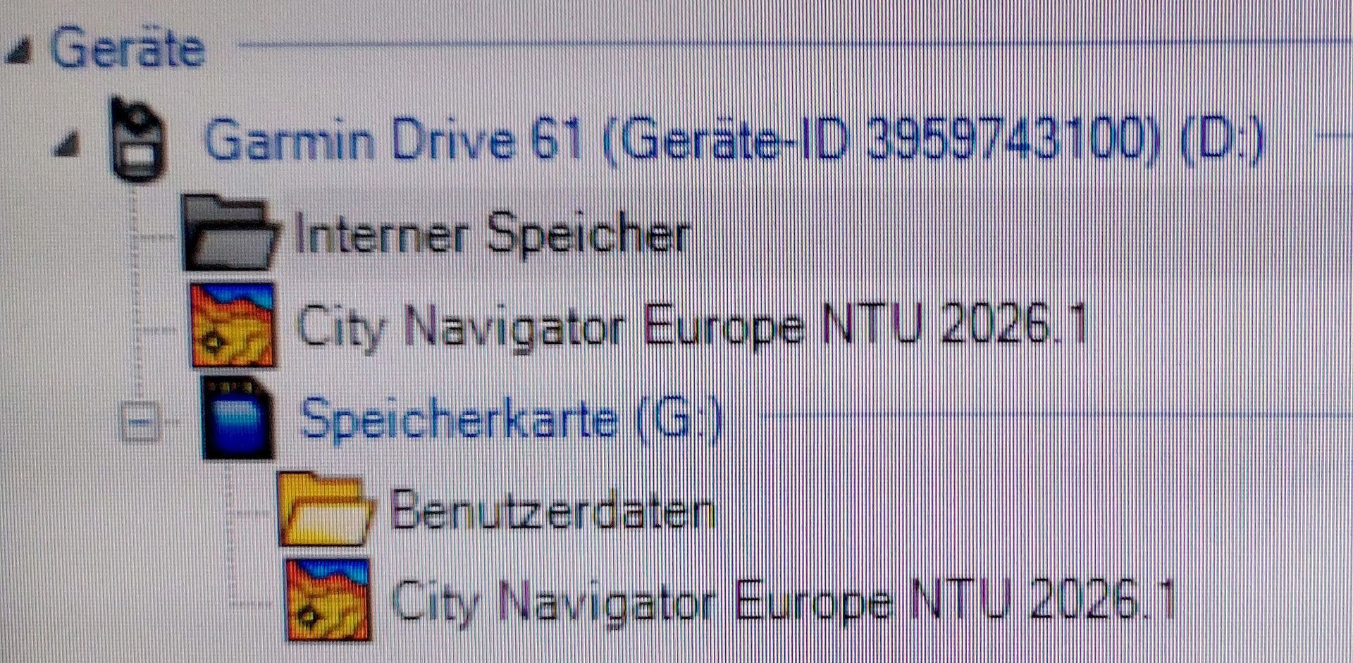

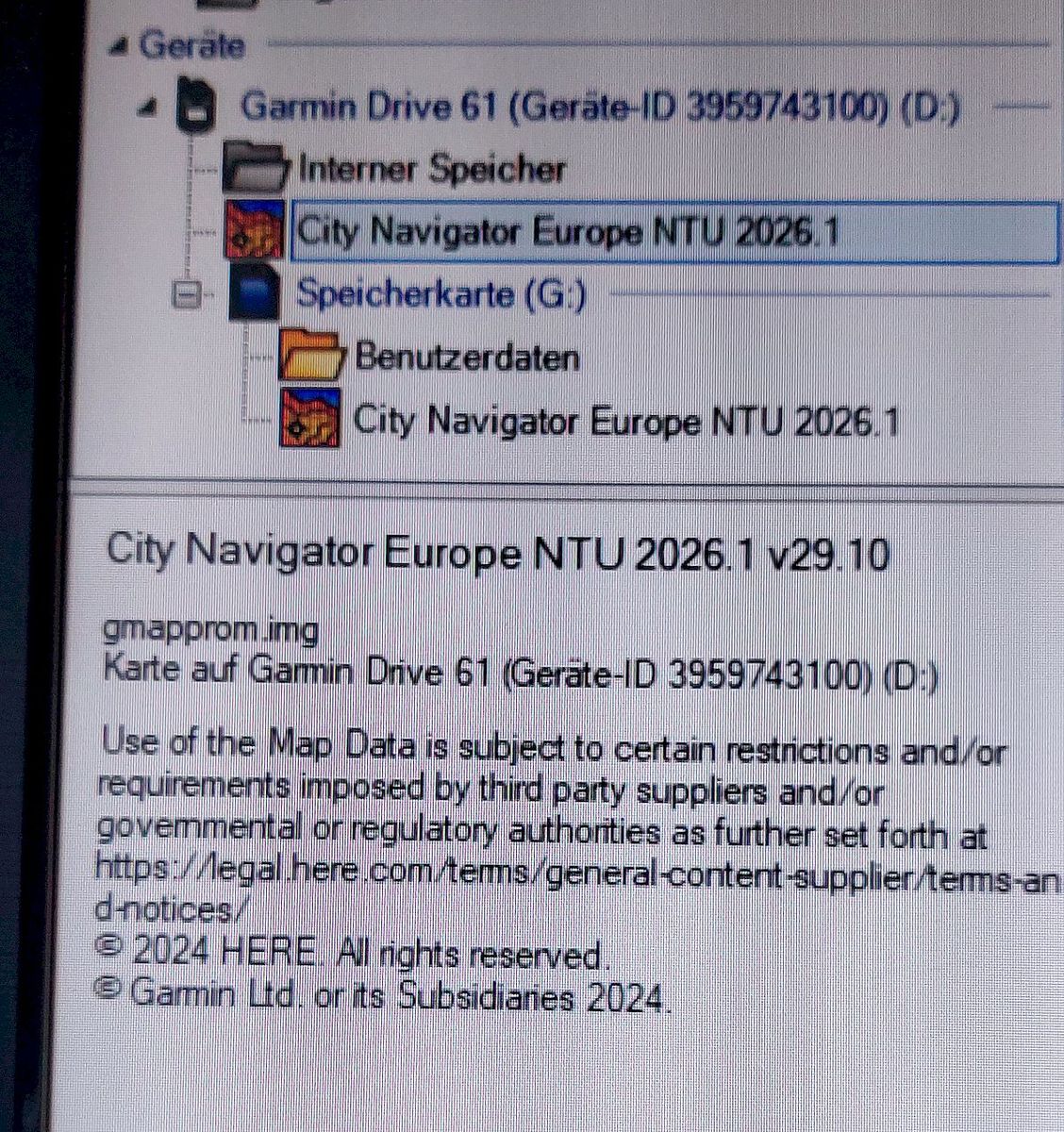

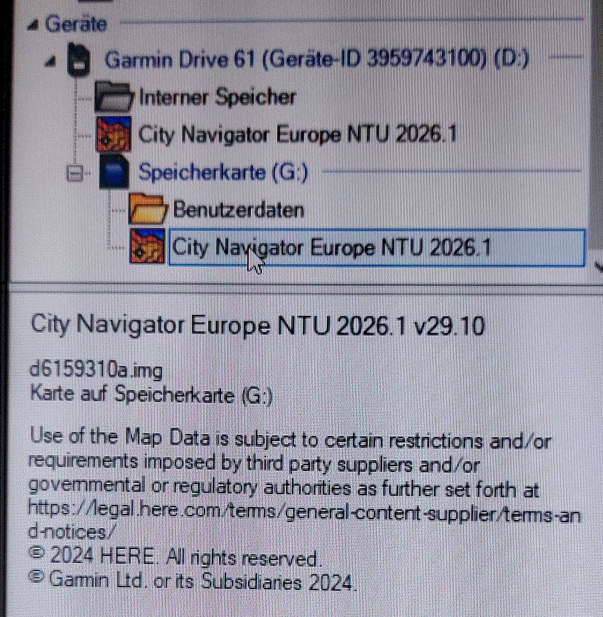

    Moin,
    nach Installation des CN Europa NTU 2026.1 liegt dieser im Drive 61 LMT sowohl im internen Speicher als auch auf der Speicherkarte. Muß das so doppelt oder ist da was schief gelaufen?
    Was kann bzw. muß ich tun? Danke schon mal vorab.
