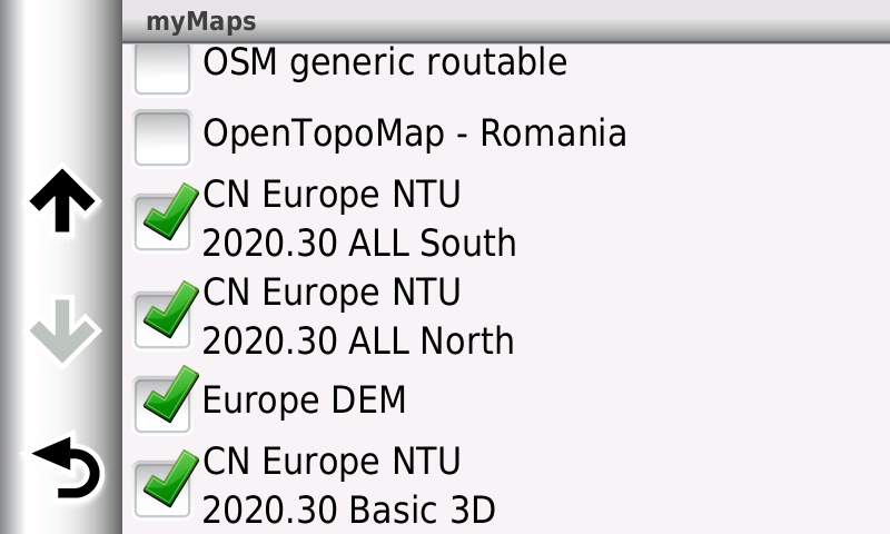

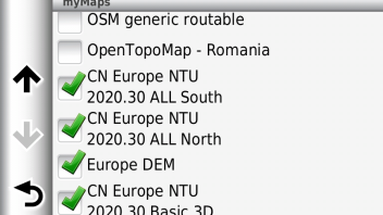

Hallo, ich habe einen Navi 6.
Unter Einstellungen - Karten/Fahrzeug - my Maps sind folgende Einträge ausgewählt. (Es geht mir um die mit den grünen Häkchen).
Mit den Einträgen CN.... ALL SOUTH, .... ALL NORTH und Basic 3D kann ich was anfangen. Aber was ist mit "Europe DEM". Ist dieser Eintrag standardmäßig auf dem Navi installiert? War mir bisher nicht aufgefallen.
Danke für Eure Hilfe.
Bleibt gesund!!!
