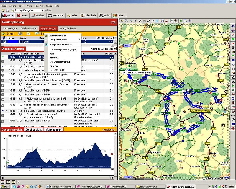

    Hat schon jemand Erfahrung mit den neuen Motorrad Tourenplaner?
    Ja, bei mir ist er schon im Einsatz, Vorteile gegenüber 2007/2008:
    - rechnet schneller
    - Route erstellen ist leichter, weil beim setzen und/oder verschieben von Routenpunkten die ursprüngliche Route erhalten bleibt, bis man neu berechnet.

    Es lassen sich alle 4 Routen im MTP darstellen und somit ist ein Vergleich gewährleistet die Strecken nicht doppelt abzufahren
    Das habe ich noch nicht gefunden. :confused:
    Aktuell habe ich vier fertige Touren in den Cevennen. Die sind als vier einzelne *.bcr gespeichert. Wie kann ich die alle gleichzeitig darstellen?
