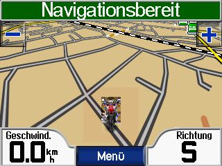

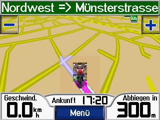

Gerne doch, immer ran mit den Dingern.
Funktioniert, aber schön ist anders. Das Fahrzeugsymbol wird viereckig dargestellt, also mit Hintergrund und nicht solo.
Wird heute abend erledigt
Häng an, ich kann es auf dem 400er und dem 550er gerne für dich testen.
