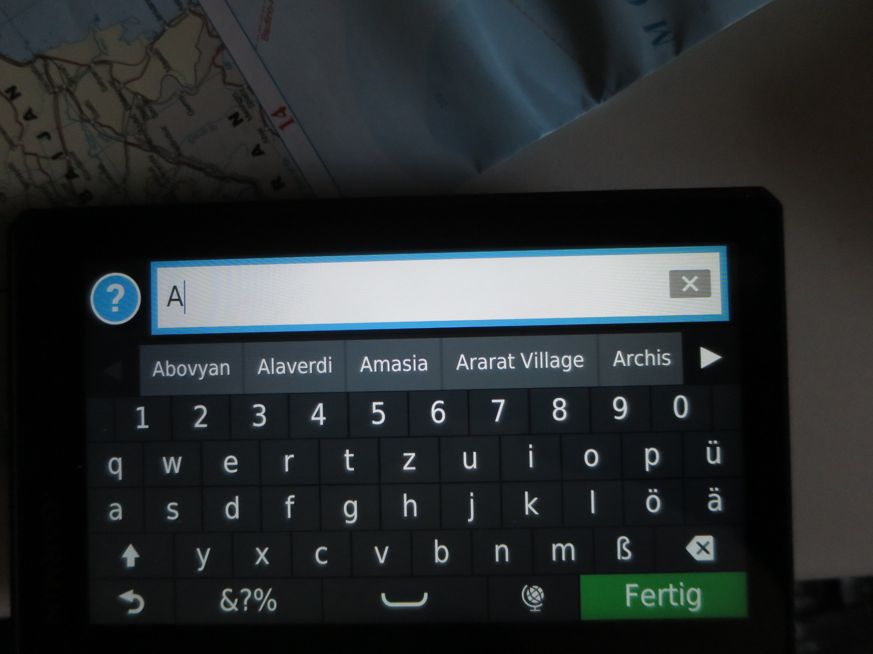

    diese Karte nutze ich. Mir sagt der Name nichts, euch?
    Das mit dem Zeichensatz hab ich mir auch überlegt, keine Ahnung wie ich das feststellen kann. Wenn das aber nicht 'lateinisch' wär dürften doch die Ortsnamen nach Suche über die Karte auch nicht als 'lateinischer' Klartext aufpoppen, oder?
    Jetzt hab ich die beiden Orte Spitak und Agarak noch mal über die Adresssuche probiert. Spitak wird doch, hab ich gestern nicht gesehen, nach Eingabe von 'S' angeboten, Agarak weiterhin nicht.
    Ich hab vier Länder, Armenien, Aserbeidschan, Iran und Rußland, zur Auswahl, ob da nach Aufruf der Adresssuche Armenien voreingestellt ist ?? Kann ich auch auf der ganzen Karte ohne Festlegung auf ein Land suchen?
    ja, und dann fällt mir jetzt noch auf daß, obwohl hier...
    ... beide Orte angezeigt werden, auch bei den "Kürzlich" gefundenen Orten zwar Spitak, nicht aber Agarak, aufgelistet wird. Das scheints irgendwie nur als definierten Punkt auf der Karte zu geben.
    Bleibt, zumindest mir, ein Rätsel
    Martin

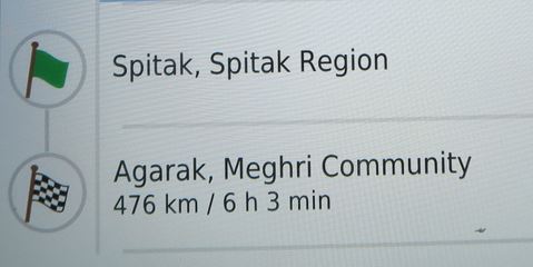

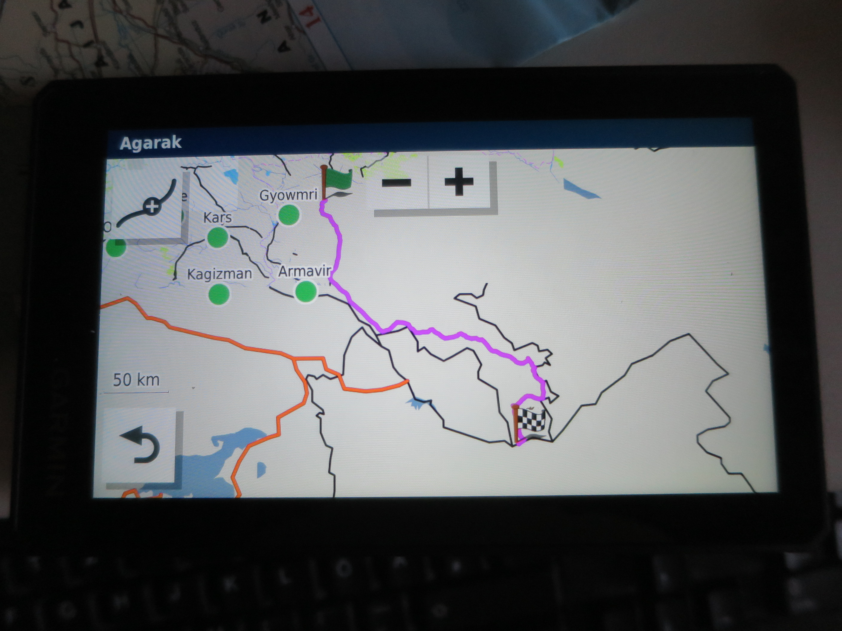

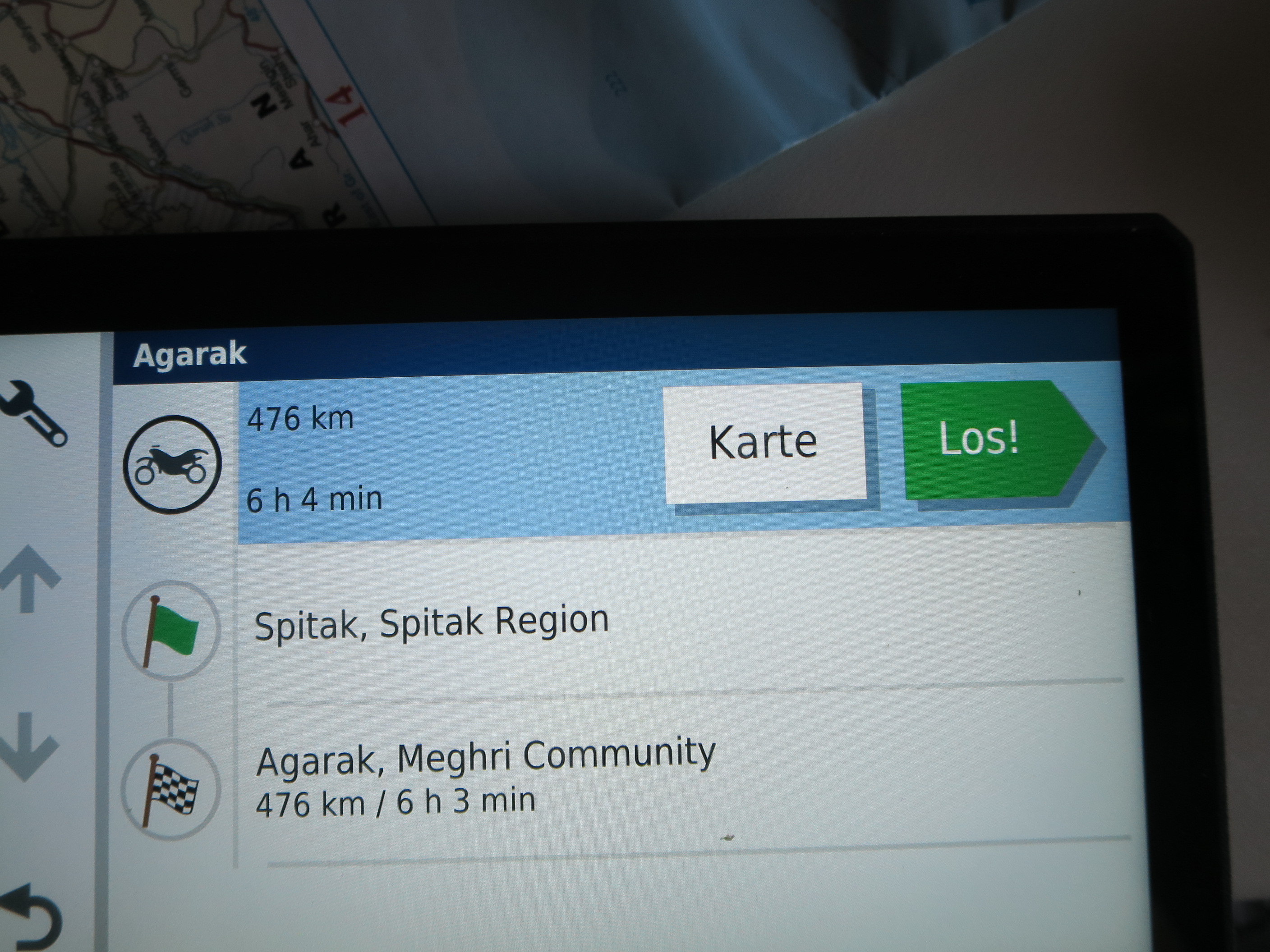

    Hallo Zusammen,
    ich hab mir für eine Motorradtour bis in den Kaukasus OTM-Karten von Georgien, Armenien und Aserbeidschan beschafft und aufs XT aufgespielt. Mit der Routenplanungs-App hab ich jetzt mal versuchsweise ein paar nicht grenzüberschreitende Strecken in diesen Ländern geplant und dabei folgende Merkwürdigkeit festgestellt:
    Ein paar Orte, zB. Eriwan, die Hauptstadt von Armenien, kann ich über die Adresseingabe auswählen.
    Dieser Route ...
    ... von Spitak nach Agarak konnte ich allerdings nur durch Antippen des Start- und Zielortes in der Karte planen.
    Start- und Zielort wurden übernommen und auch korrekt angezeigt, über die Eingabe des Ortsnamens ....
    ... sind sie aber beide in Armenien nicht zu finden.
    Das wär jetzt für eine Routenplanung vor Ort und unter Zuhilfenahme einer Strassenkarte kein ernsthaftes Problem, blöd ist allerdings daß auf diesem Weg die Eingabe einer Strassenadresse zB. für Bed&Breakfast bei nicht aufzufindendem Ortsnamen gar nicht geht.
    Was mach ich falsch?
    Martin

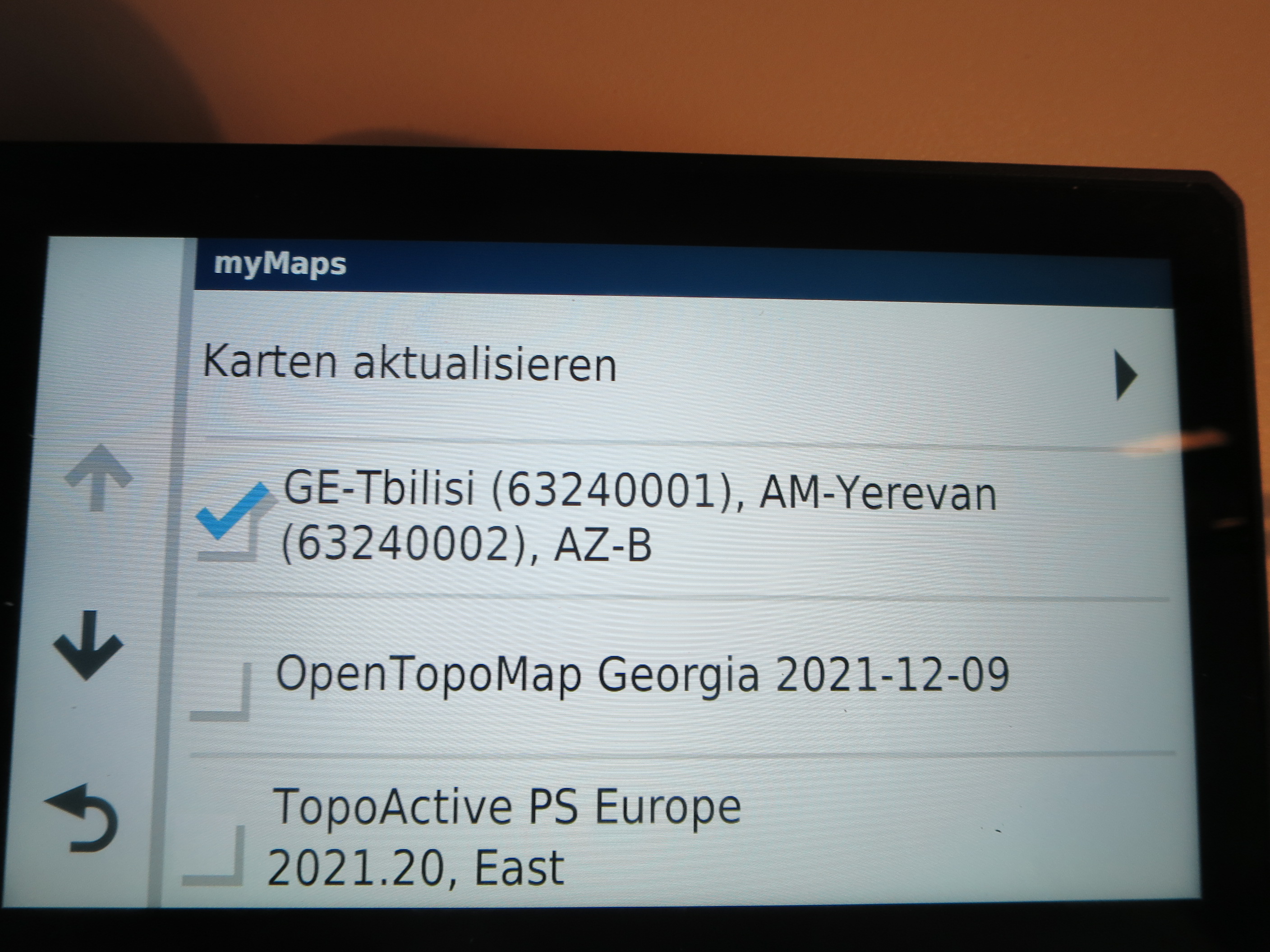

    ... eine OpenTopoMap installiert aber die navigiert nicht. Oder ich bin zu doof ....
    Es geschehen noch Zeichen und Wunder. Oder die zweite Hälfte meines Zitats oben trifft zu.
    Nachdem ich jetzt noch versucht habe in der Routenplanungs-App des Zumo XT Ziele in Georgien direkt in der OTM-Karte anzutippen klappts auf einmal. Und jetzt findet das Navi auch in der Ortssuche Adressen. Zwar nicht alle aber das liegt möglicherweis an meiner europäischen Schreibweise der ortsnamen. Über die Karte gehts auf jeden Fall und das routing funktioniert - zumindest siehts auf dem heimischen Sofa so aus.
    Bis zur Osttürkei ist alles in den Garmin-Standardkarten enthalten, fehlt mir nur noch Armenien.
    Martin

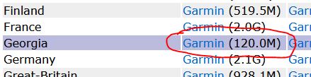

    Hallo Zusammen,
    erst mal vielen Dank daß ihr so direkt geantwortet habt. Einiges muß ich mir jetzt genauer anschaun aber ein paar Fragen will ich jetzt hier gleich beantworten.
    'Meine' Georgienkarte mit der ich kein routing zustande gebracht hab ist genau die ...
    ... von garmin.opentopomap.org.
    Die letzten knapp 50 jahre bin ich, allein oder mit Anderen, nach Straßenkarte gefahren und hab das auch auf dieser Tour, zu der ich, falls Putin mir nicht zuvorkommt, Mitte Mai aufbrechen würde, so vor.
    Das Navi seh ich als Ergänzung und Hilfe in einem Land dessen Sprache nicht spreche und dessen Straßenschilder soweits die giebt ich möglicherweise nicht lesen kann.
    Was ich nicht vorhabe ist zuhaus oder auch unterwegs am PC/Laptop eine Routenplanung zu machen und die dann einzuspielen. Bei der jährlichen Zehntagestour mit Freunden fahren wir 'der Spur nach', schaun abends oder auch mal bei einem Kaffee-Zwischestop in die Karte und geben die so ausgekuckte Strecke ins Navi ein, so daß man nicht an jeder Kreuzung wieder schaun muß wies jetzt konkret weitergeht.
    Genau so stell ich mir das auch für diese Tour vor. Und Papierkarten hab ich 1:700.000 für Georgien, Arminien und Aserbeidschan sowie, merkwürdiger Maßstab, 1:430.000 für Armenien.
    Ich überleb also mit einiger Wahrscheinlichkeit auch ohne Navi aber einfacher wärs schon!
    Thomas eine Frage zu Deinem Kartenangebot auf der Webseite ' OSM-Landkarten für Garmin-Navis'. Ich hab von Basecamp keine Ahnung, hab ich noch nie benutzt. Seh ich das richtig daß ich mir mittels Basecamp aus Deiner großen Europakarte eine routingfähige Georgienkarte ausklinken könnte?
    Martin
