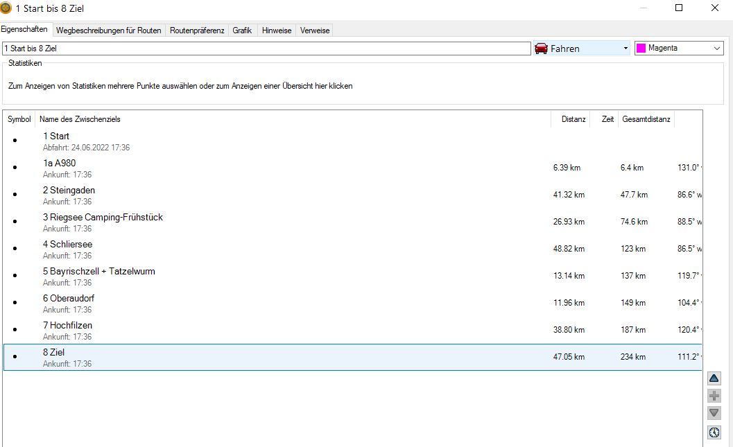

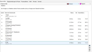

In Basecamp habe ich eine Route mit Wegpunkten und Zwischenzeilen erstellt. Bei den Zwischenzielen ist der Alarm aktiv. Wenn ich nun die Route auf das Navi spiele, werden mir beim Start alle Punkte in der Routenbeschreibung (Wegpunkte und Ziele) angezeigt. Wenn ich auf "Start" drücke werden mir nur die Ziele angezeigt und ich kann eines auswählen. Soweit so gut. Wenn ich nun ein Ziel ausgewählt habe beginnt die Routenführung. Wenn ich nun über das "die 3 Punkte" unten rechts auf "Route bearbeiten" gehe werden mir nur die Ziele angezeigt. Ich möchte jedoch sehen welcher Wegpunkt als nächstes angesteuert wird.
Ich könnte natürlich aus einem Wegpunkt ein Zwischenziel machen, jedoch habe ich dann nichtmehr die "echte" Wegzeit zu meinem echten nächsten Zwischenziel. Hat hierzu jemand eine Idee.

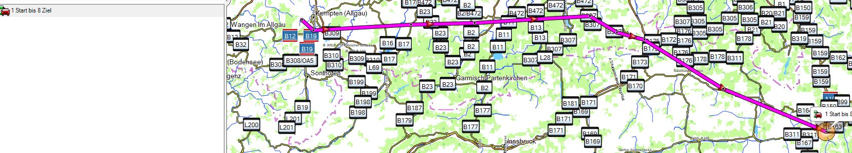

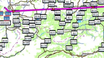

schön wäre es wenn mir jemand "auf die Sprünge" helfen könnte.
Ich habe eine Route mit ITN Converter erstellt und diese dann in Basecamp reingezogen.
Nur zeigt mir BC nur gerade Striche, von Zwischenziel zu zwischenziel an.
Hat jemand eine Idee woran es liegen kann, ich bin mit meiner Weisheit am Ende.
