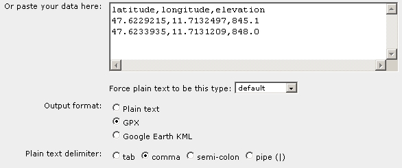

Hallo jennerwein
Diese Konvertierung kannst Du mit GPSVisualizer machen.
Die Eingabemaske von Deinen Daten ist folgende :
Das Resultat (gpx) sieht dann so aus :ZitatAlles anzeigen<?xml version="1.0" ?>
- <gpx creator="GPS Visualizer http://www.gpsvisualizer.com/" version="1.0" xmlns="http://www.topografix.com/GPX/1/0" xmlns:xsi="http://www.w3.org/2001/XMLSchema-instance" xsi:schemaLocation="http://www.topografix.com/GPX/1/0 http://www.topografix.com/GPX/1/0/gpx.xsd">
- <trk>
<name>GPS data</name>
- <trkseg>
- <trkpt lat="47.6229215" lon="11.7132497">
<ele>845.1</ele>
</trkpt>
- <trkpt lat="47.6233935" lon="11.7131209">
<ele>848</ele>
</trkpt>
</trkseg>
</trk>
</gpx>
Dies ist die 'quick and dirty' Lösung
Evtl. kannst Du die *.trk Datei auch mittels GPSBabel konvertieren, dazu findest Du auch bei GPSVisualizer / GPSBabel eine Konvertierungsmaske. -
